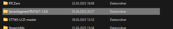

Hi...habe alle tm1637 Bibliotheken gelöscht und es so gemacht wie du hier gezeigt hast....
Frag mich nicht wie oder warum......Es hat funktioniert....Es Läuft.....Nochmals Danke für eure Hilfe...
Danke Danke Danke....

Ich hab von dieser Webseite:
SevenSegmentTM1637 - Arduino Libraries
die Version 1.0.0 runtergeladen (NICHT DIE NEUSTE VERSION!):
Diese hab ich dann in den Ordern libraries eingefügt, etc:
Die Bibliothek
SevenSegmentExtended
hab ich NICHT installiert!
Natürlich braucht man aber auch die RTClib Bibliothek.
Nachdem ich den Code wieder kompiliert hab, hat alles funktioniert.
Hoffentlich funktioniert es bei Ihnen ebenso.
Schätze das ich zu viel verschiedene Bibliotheken vom Tm1637 hatte die unnütz waren.....Jetzt läuft es..... Nochmals vielen Dank für eure Hilfe....
