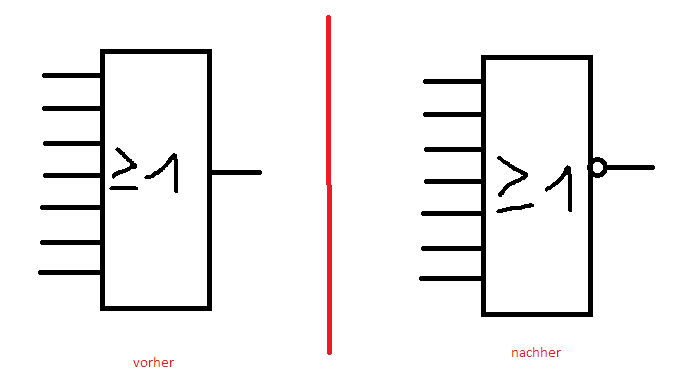

Meinetwegen, ich rolle den Ball zurück. Ich denke das mit dem Relaisboard bringt mehr Verwirrung. Aus meiner Sicht bleibt das ein ODER. Ich habe den Ausgang negiert. Es wird zum NOR. Dieses Morgansche Gesetz wendet man an um Logikfunktionen umzuformen bzw. auszutauschen, wenn es sein muss. Zum Bsp. wenn man noch OR/NOR Glieder übrig hat und zu Begin mit UND/NAND alles erstellt hat. Dabei bleibt die Logik exakt gleich. Das ist der springende Punkt. :slight_smile: Wie beim umformen von Gleichungen. Kannste umstellen wie du lustig bist. Beide Seiten vom = sind gleich bzw. bleiben gleichwertig oder wie man dazu präzise sagt. Ich habe jedoch die Logik geändert. Den Ausgang negiert. Die Eingänge bleiben verodert. Die Wahrheitstabelle ist jetzt eine andere. Mit dem Morganschen Gesetz bleibt die Wahrheitstabelle jedoch immer gleich. Sie wird nur durch andere logische Gatter erfüllt. Sonst würde das keinen Sinn machen. Ich hoffe, ich konnte mich jetzt klarer ausdrücken. :grin:

Du möchtest mir allen ernstes erzählen das man mit Hilfe vom Morganschen Gesetz aus einem ODER ein UND und umgekehrt machen kann? Um Himmelswillen, mir wird Angst und Bange. Hier müssten die Glocken schon leuten. Du redest vielleicht davon das man einzelne Gatter austauschen kann ohne zuberücksichtigen das am Ende die Gesamtlogik erhalten bleiben muss. Sonst hälst du dich nicht an das Morgansches Gesetz. Was nützt es ein Gatter bzw. eine Verknüpfung auszutauschen wenn man dann noch die Eingänge und Ausgang zusätzlich negieren muss damit am Ende wieder alles stimmt? Das einzigste was passiert man verkompliziert die Schreibweise und Logik. Wofür?
In #80 habe ich 2 Logiksymbole erstellt. Die verhalten sich grundlegend verschieden. Die Wahrheitstabellen sind verschieden!

wenn man + für ODER und * für UND Verknüpfung sieht, dann ist diese Gleichung richtig. Widerspricht aber dem Satz vorher. Denn das Ergebnis der Wahrheitstabelle entspricht auch hier auf beiden Seiten einem ODER. Das bedeutet, es hat sich absolut nichts an der gesamten Logik geändert. Wo ist die Negation des Augangs geblieben?
in #76 wird es dann leider noch verrückter
/P = /V1 + /V2 + /V3 (Pumpe geht an, wenn eines der Ventile offen ist)
das ist auch falsch, gewollt ist /P = V1 + V2 + V3
genau wie in #80 gezeigt.
Das hat weiterhin absolut nichts im geringsten mit dem Morgansches Gesetz zu tun. Die Logikschaltung, Wahrheitstabelle, hat sich geändert. Aus dem OR wurde ein NOR. Nicht mehr und nicht weniger.

Beispiel: Zwei Eingänge sollen mittels ODER verknüpft werden, es stehen aber nur NAND-Gatter (viele in einem IC) zur Verfügung. Hier hilft das de Morgansches Gesetz (/ nicht; + ODER; * UND):
A + B = //(A + B) = /(/A * /B)
Habe ich jetzt aus einem ODER ein UND gemacht? Natürlich nicht, das sagt das Gleichheitszeichen, die Wahrheitstabelle hat sich nicht verändert. Ich kann aber sicherlich formulieren: Mehrere Negationen und eine UND-Verknüpfung ergeben eine ODER-Verknüpfung.
A * B = //(A * B) = /(/A + /B)
Mehrere Negationen und eine ODER-Verknüpfung ergeben eine UND-Verknüpfung.
Konsens bis hierhin?

ich glaube ich weiß wo das Missverständnis liegt. Die Betrachtung wurde zusammengewürfelt. Erst wurden einzelne Gatter betrachtet zum austauschen, soweit kein Problem, dann wurde zusätzlich die Gesamtlogik betrachtet. Das erzeugt Kaos pur.
Das Problem beginnt wenn mir jemand erzählen möchte das er den Code damit anpassen kann oder muss. Hier bin ich der Auffassung das genau das zu Beginn versucht wurde. Deswegen kämpfe ich dagegen an. Ich betrachte nicht einzelne Gatter, was auch sinnlos ist und hier nachwievor nichts zu suchen hat, ich betrachte die gesamte Logik, also die gesamte Wahrheitstabelle. Diese hat sich nur von OR zu NOR geändert. Da kann man kein Morgansches Gesetz anwenden. Ich weiß also immer noch nicht warum das überhaupt ins Spiel gebracht wurde. Es kann hier keinerlei Anwendung finden.
Nochmal grob drüber geschaut. Das hier kann nicht stimmen. :wink:
P=V0+V1+V2 wird zu /P=/V0+/V1+/V2=/(V0V1V2) => P=V0V1V2
das hier stimmte schon
P=V0+V1+V2 wird zu /P=/V0*/V1*/V2
beide Seiten ergeben die gleiche Wahrheitstabelle, nämlich ein ODER. Mehr kannste daran nicht rumfummeln. :slight_smile:
