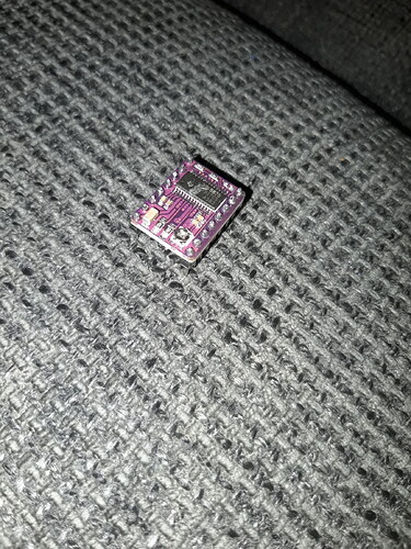

Hey Ihr, ich Baue mir gerade meine MPCNC und habe ein Problem mit der Y-Achse. Ich habe alle Achsen auf den Shield angeschlossen und mit Strom und Pc verbunden. Jetzt öffne ich Estlcam Steuerung und kann die Z/X Achse ohne Probleme ansteuern, nur die Y Achse bewegt sich nicht. Wenn ich jetzt das Kabel der Y Achse auf die Z oder X Buchse am Shield stecke funktioniert diese. Also sind die Kabel schon mal richtig verbunden. Aber jetzt weiß ich nicht wie ich weiter mit dem Problem verfahren soll. Vllt hatte jemand schon mal das gleich Problem und eine Lösung für mich. Lg Maximilian
Was hat das denn mit einem Arduino zu tun ?
Ich sehe in deiner Beschreibung nichts von dem.
Wenn doch, solltest du mal beschreiben, was du da alles verbaut hast.
Poste von allem Links, dann können wir das sehen.
Dann ist die Elektronik hinter der Y Buchse defekt ![]()
Dieses Set habe ich gekauft und angeschlossen
Kann ich das irgendwie messen oder testen ob die Elektronik kaputt ist ?
Wenn ein Motor an einer (anderen) Buchse läuft, dann ist die in Ordnung. Und wenn nicht, dann nicht.
Hast Du auch schon mal die vierte Buchse getestet?
