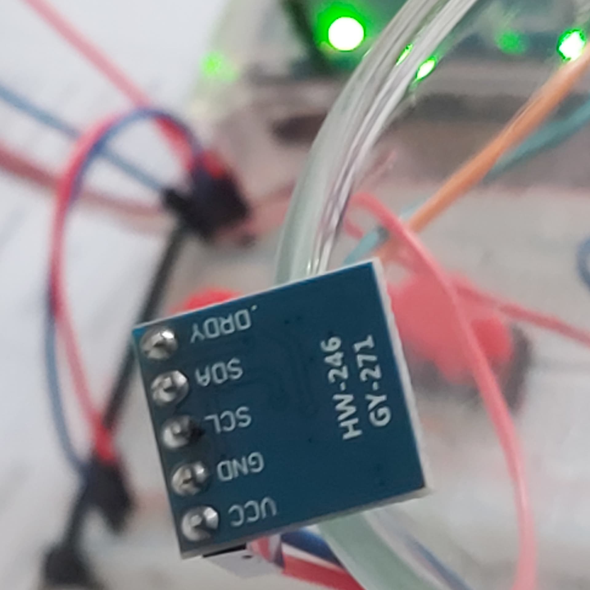

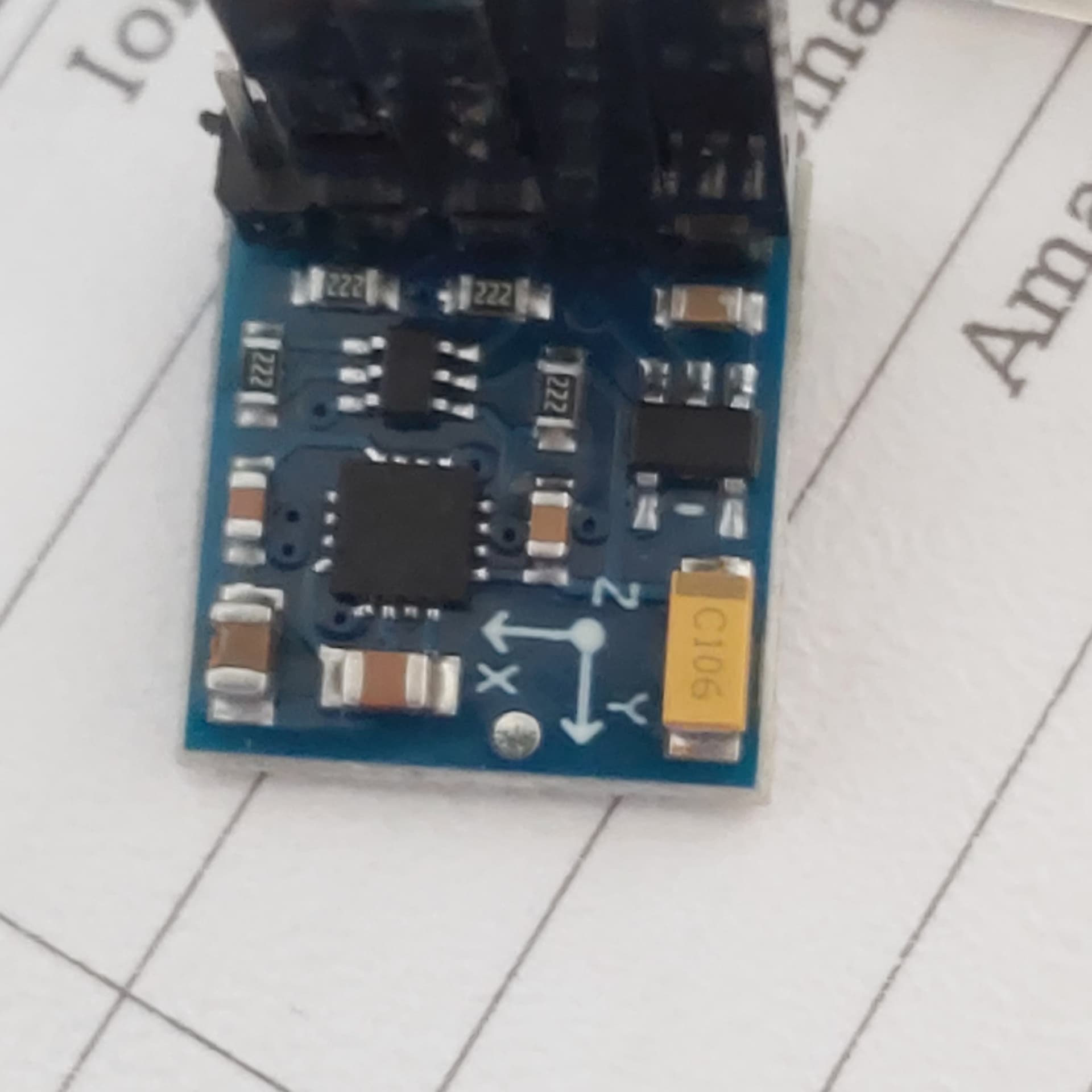

Hallo liebe Forumsmitglieder,
das Projekt Neuanfang habe ich zunächst zurückgestellt.
Hab aus meinen Sensoren den GY271 für die nächsten Versuche auserkoren.
Nun habe ich 3 sketche und keiner bringt das erwartete Ergebnis in die Serielle Ausgabe.
Ich habe die Codes zum kopieren jeweils um die Ausgaben erweitert,der I2c Scanner zeigt kein Ergebnis es werden aber Ausgaben gemacht????
Nr 1

Wenn ich den Sensor auf dem Tisch rotiere ändert sich nichts.
Wo ist mein Denkfehler ??

Hier noch 2 Foto's
 ![GY271_oben](https://europe1.discourse-cdn.com/arduino/original/4X/5/6/c/56c38582f6d174617e6bd54a0e76cf248ae0e2c6.jpeg)
 ![GY271_unten](https://europe1.discourse-cdn.com/arduino/original/4X/4/9/6/496f428e715986a7edbcbbe0f10baaf35f7e4c23.jpeg)
Das Modul kommt von hier
### [GY-271 QMC5883 Kompass-Modul 3-Achsen Magnetometer Sensor Arduino HMC5883L](https://www.ebay.de/itm/255283289435)
[sensus-de](https://www.ebay.de/usr/sensus-de)
Gruß
Walter
<div class="post-metadata">
**Author:** ![my\_xy\_projekt](https://dub1.discourse-cdn.com/arduino/user_avatar/forum.arduino.cc/my_xy_projekt/32/810062_2.png) [@my\_xy\_projekt](https://forum.arduino.cc/u/my_xy_projekt)\
**Post date:** [March 24, 2025, 11:43am UTC](https://forum.arduino.cc/t/hmc5883-3xsketch-3xohne-funktion/1366780/6 "2025-03-24T11:43:25Z")
</div>
Da sind 2 PULLUP drauf.
Wenn Du mit einem Scanner nix findest, dann ist was falsch.
SDA/SCL vertauscht?
Spannungsversorgung OK?
Mit was für einem Controller gehst Du da ran?

Hast Du Dir den Thread komplett durch gelesen und mal auf Deinen IC geschaut? Evtl. hast Du auch den QMC5833L?
Wenn sich der Hersteller nicht an die Spec hält, kann es auch 0xD sein.
