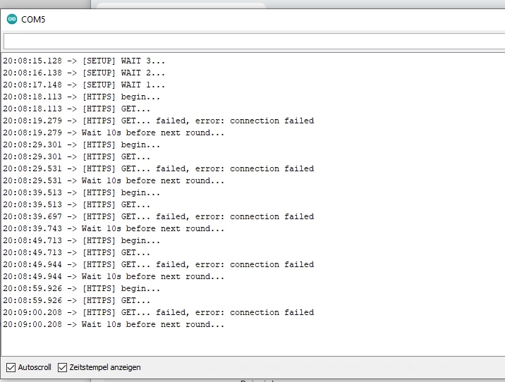

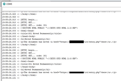

Hier nun die vier Ausgaben.
Bild 1: BasicHttpclient unverändert
Bild 2: BasicHttpclient mit angepassert URl
Bild 3: BasicHTTPSClient unverändert
Bild 4: BasicHTTPSclient mit angepassert URl

die ersten beiden Screenshots zeigen, dass dein Webspace von http auf https umleiten will.
warum der 3te Screenshot nicht erfolgreich ist, ist eigenartig. Ich hätte erwartet dass der originale https Skech funktioniert.
Das sollte eigentlich der Fingerprint im Sketch zum Url im Sketch passen. Muss ich morgen gegentesten warum das nicht geht.
Im vierten Screenshot wäre es mir klar, denn dein eigener Url passt nicht zum Fingerprint aus dem Sketch.

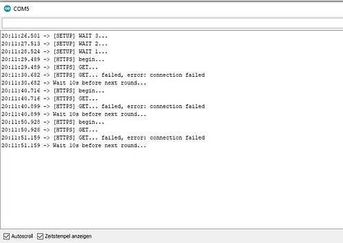

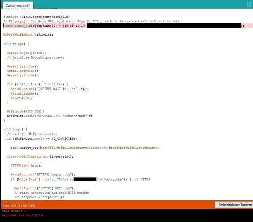

Das auskommentieren der Zeile 17 brachte keinen Erfolg. Weder bei der kompletten URL noch der angepassten URL. "Connected fail".
Zeile wieder aktiviert und den SHA256 Fingerprint eingetragen. Wobei der Fingerprint den ich eingetragen habe, doch wohl einen anderen Uni-Code hat, oder sehe ich das falsch. Also mein Fingerprint ist in Kolonnen mit zwei Zahlen oder Zahl mit Buchstabe aufgebaut. Das Ergebnis mit Fehlermeldung siehst Du im ersten Bild.
Bin dann im zweiten Schritt hingegangen und habe die Zeile komplett gelöscht und mit den beiden Zeilen aus der Anleitung von HTTPS requests to any URL using the ESP8266 - Maakbaas ersetzt. Natürlich den Inhalt auf meine Domain und Fingerprint geändert. Hat leider auch nicht funktioniert. Die Fehlermeldung siehst Du im zweiten Bild.
Bei der von Dir 7. Variante musste ich passen. Was genau soll ich da ausprobieren. Wird client.setInsecure(); einfach eingefügt, oder an einer bestimmten Stelle und was muss da noch geändert werden?

also ich würde mich da ganz genau ans Beispiel halten
const uint8_t fingerprint[20] = {0x18, 0x85, 0x41
Ich habe mal etwas im Code von WiFiClientSecureBearSSL.cpp (Zeile 585 ff) gestöbert.
Der Fingerprint für setFingerprint muss im PROGMEM stehen! Blank und : werden überlesen.
Gruß Tommy

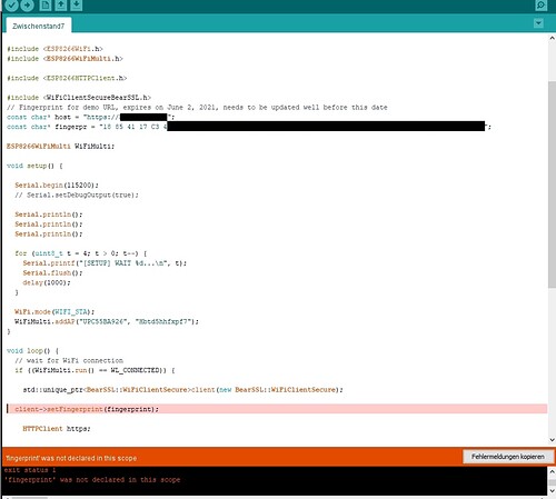

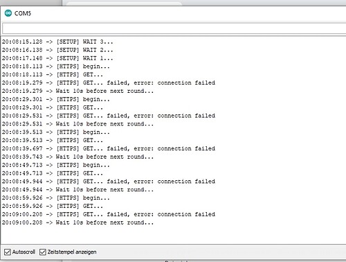

Mist, funktioniert immer noch nicht. Mit allen drei Varianten des Fingerprints nicht. Kommt immer "Connecting failed".
Habe mal von Code des letzten Versuches, also dem Versuch wo der Fingerprint ohne Doppelpunkt und ohne Leerstellen eingetragen ist, hier rein gepostet. Habe das Ganze immer ohne
const char* host = "https://********
eingetragen.
Überall wo Sternchen sind, stehen natürlich "live" reale Daten.
   BasicHTTPSClient.ino

Ersetze mal testweise das setFingerprint durch setInsecure(). Dann wird kein Check der Serveridentität durchgeführt. Wenn das auch nicht funktioniert, liegt der Fehler wo anders.
Gruß Tommy
Nur zur Sicherheit.
Meinst Du Zeile 48, also:
client->setFingerprint(fingerprint);
in
client->setInsecure(fingerprint);
Und dann wahrscheinlich wieder alle drei Fingerprintvarianten testen, richtig? Oder interessiert in diesem Fall der Fingerprint gar nicht, denn wenn ich Dich ja richtig verstanden haben, soll es den Check der Serveridentität verhindern.
Nein, client.setInsecure() ohne fingerprint.

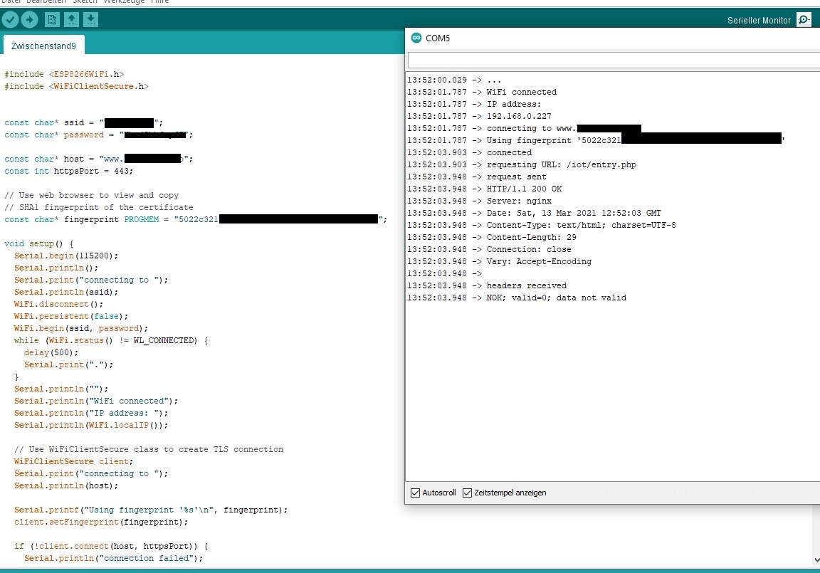

Hier ist mal ein aktuell funktionierender Code. Du kannst ihn zum Testen benutzen, das ist mein Server. Ich werde das Script morgen auf dem Server wieder löschen.
#include <ESP8266WiFi.h>
#include <WiFiClientSecure.h>
const char* ssid = "SSID";
const char* password = "geheim";
const char* host = "www.wikinger-tommy.de";
const int httpsPort = 443;
// Use web browser to view and copy
// SHA1 fingerprint of the certificate
const char* fingerprint PROGMEM = "99:CC:CB:15:A2:7E:69:C7:FE:3B:93:66:BA:0D:F7:68:F1:B7:EA:38";
  Serial.println();
  Serial.print("connecting to ");
  Serial.println(ssid);
  WiFi.disconnect();
  WiFi.persistent(false);
  WiFi.begin(ssid, password);
    Serial.print(".");
  Serial.println("");
  Serial.println("WiFi connected");
  Serial.println("IP address: ");
  // Use WiFiClientSecure class to create TLS connection
  WiFiClientSecure client;
  Serial.println(host);
  Serial.printf("Using fingerprint '%s'\n", fingerprint);
  client.setFingerprint(fingerprint);
  if (!client.connect(host, httpsPort)) {
    Serial.println("connection failed");
    return;
  Serial.println("connected");
  String url = "/wetter/insert.php";
  Serial.print("requesting URL: ");
  Serial.println(url);
  client.print(String("GET ") + url + " HTTP/1.1\r\n" +
               "Host: " + host + "\r\n" +
               "User-Agent: BuildFailureDetectorESP8266\r\n" +
               "Connection: close\r\n\r\n");
  Serial.println("request sent");
  while (client.connected() && client.available()) {
    String line = client.readStringUntil('\n');
    Serial.println(line);
    if (line == "\r") {
      Serial.println("headers received");
    if (line.startsWith("STATUS")) {
      if (line.indexOf("OK")) Serial.println("Insert successfull!");
      else if (line.indexOf("ERROR")) Serial.println("Insert failed");
Gruß Tommy

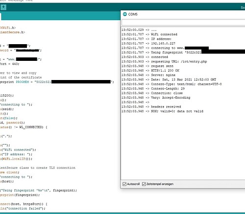

Also, wieder einen Schritt weiter. Endlich ein Connect zur Seite. Allerdings kommt es dann am Ende der Ausführung noch zu einer Fehlermeldung. Da steht:
NOK; valid=0; data not valid
Komisch war die Sache mit dem Fingerprint. Ich arbeite hier an einem Mac. Dort habe ich mir über Safari, Firefox und Chrome den SHA-256 Fingerabdruck rausgesucht. Überall fängt er mit 18 an dann mit einer Leerstelle und dann immer weitere zweier Kolonnen. Habe ihn dann aber nach Deiner Vorlage mit 18: und dann die anderen zweier Kolonnen immer getrennt mit einem Doppelpunkt eingetragen. Kein Connect möglich. Mein Bruder hat dann über seinen Windows-Rechner und Chrome geschaut und dort fing der Fingerprint warum auch immer mit 5022c usw. an. Habe den dann eingetragen und es ging.
Wie geht es denn jetzt weiter?
Hier einmal der Screenshot:
