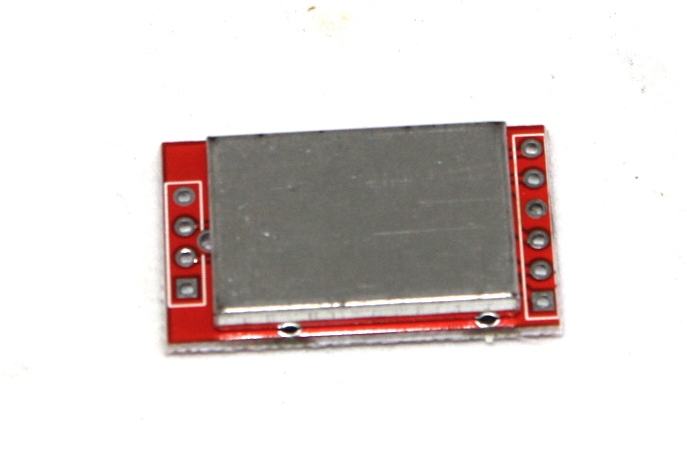

Bonjour,
J'utilise des HX711 pour un projet de balance de pesée avec trois jauges de containte et trois modules j'ai utilisé les verts tout est ok pour les rouges le fonctionnement est erratique un fonctionne de temps en temps jamais le même. Voici les modules y a t'il un paramètre a modifier pour les rouges je ne trouve pas de datasheet :
Merci pour votre aide

Remarque : au dos du module rouge avec capot métallique on remarque J1, Selon que les deux pastilles de J1 sont ou pas reliées le comportement change. En quoi ? @Artouste saura certainement le dire !
J1
C'est peut être 'équivalent du SJ2 de la carte de Sparfun (choix du 'data rate' : 80SPS ou 10 SPS)).
SI oui essayer en reliant les deux pastilles pour passer de 80 SPS à 10SPS, = en ralentissant la cadence de conversion
Ce n'est pas peut être... c'est ! :innocent:
Bonjour, merci pour vos reponses en effet c'est pourquoi j'ai opté pour ces modules il ressemble a ceux de sparkfun, j'ai soudé les deux pins sj1 sans changement.

J'ai trouvé la solution en fait le HX711 renvoi des valeurs négatives, le code que j'utilise pour détecter la présence ou non de capteur se base sur une valeur renvoyée supérieure à zéro... :roll_eyes: j'ai modifié le signe > par != et tout fonctionne !

souvent les deux pastilles sont reliées par defaut par une petite piste
il faut alors la couper pour avoir la deuxieme option.( avec un cutter)
donc si c'est le cas pour ta platine, le fait de souder les deux pastilles ne change rien
ok merci, j'ai soudé les deux pins les valeurs que j'obtiens sont beaucoup plus stable qu'avec les modules verts par contre je n'ai pas testé sans soudure.
