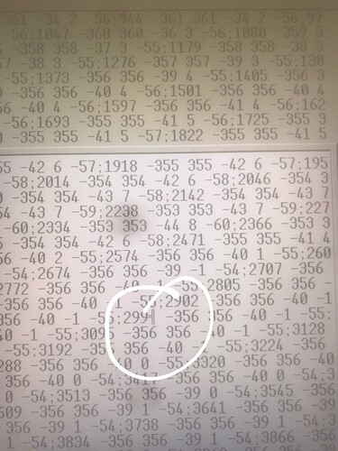

Hi, I am using Hyperterminal to send a .txt file saved from Matlab containing a matrix: here is the full .txt file
0 0 0 0 0 0;0 0 0 0 0 0;0 0 0 0 0 0;1 0 0 1 0 -1;1 -1 1 1 0 -1;2 -1 1 2 0 -2;2 -1 1 2 0 -2;3 -2 2 3 0 -3;4 -2 2 4 0 -3;4 -3 3 4 -1 -4;5 -3 3 5 -1 -5;6 -4 4 6 -1 -6;7 -5 5 7 -1 -7;9 -5 5 8 -1 -8;10 -6 6 9 -1 -9;11 -7 7 11 -1 -10;13 -8 8 12 -2 -12;14 -9 9 13 -2 -13;16 -10 10 15 -2 -14;17 -11 11 16 -2 -16;19 -12 12 18 -2 -17;21 -13 13 20 -3 -19;23 -14 14 21 -3 -21;25 -15 15 23 -3 -22;27 -17 17 25 -3 -24;30 -18 18 27 -4 -26;32 -19 19 29 -4 -28;35 -21 21 31 -4 -30;37 -22 22 33 -5 -32;40 -24 24 35 -5 -34;43 -25 25 37 -5 -36;46 -27 27 39 -6 -38;49 -28 28 42 -6 -40;52 -30 30 44 -6 -43;55 -32 32 46 -7 -45;58 -34 34 49 -7 -47;62 -35 35 51 -8 -50;66 -37 37 54 -8 -52;69 -39 39 56 -9 -55;73 -41 41 59 -9 -57;77 -43 43 61 -10 -60;81 -45 45 64 -10 -62;86 -47 47 67 -11 -65;90 -49 49 69 -11 -67;95 -52 52 72 -12 -70;99 -54 54 75 -12 -73;104 -56 56 78 -13 -76;109 -59 59 80 -13 -78;115 -61 61 83 -14 -81;120 -63 63 86 -15 -84;125 -66 66 89 -15 -86;131 -69 69 92 -16 -89;137 -71 71 95 -17 -92;143 -74 74 98 -18 -95;149 -77 77 101 -18 -97;155 -80 80 104 -19 -100;162 -83 83 106 -20 -103;168 -86 86 109 -21 -105;175 -89 89 112 -21 -108;182 -92 92 115 -22 -111;189 -95 95 118 -23 -113;197 -99 99 121 -24 -116;204 -102 102 124 -25 -118;212 -106 106 127 -26 -121;220 -109 109 130 -27 -123;229 -113 113 133 -28 -125;237 -117 117 135 -29 -127;246 -121 121 138 -30 -129;254 -125 125 141 -31 -131;263 -129 129 143 -32 -133;272 -133 133 146 -34 -135;281 -137 137 148 -35 -136;290 -141 141 150 -36 -138;299 -146 146 153 -37 -139;308 -150 150 155 -38 -140;317 -154 154 157 -39 -142;326 -159 159 159 -41 -143;336 -163 163 160 -42 -143;345 -168 168 162 -43 -144;355 -173 173 163 -44 -145;364 -177 177 165 -45 -146;374 -182 182 166 -47 -146;383 -187 187 167 -48 -147;393 -191 191 168 -49 -148;402 -196 196 169 -50 -148;412 -201 201 170 -51 -149;421 -206 206 170 -53 -149;431 -210 210 171 -54 -150;440 -215 215 171 -55 -150;449 -220 220 171 -56 -151;458 -225 225 171 -57 -152;467 -229 229 171 -58 -153;476 -234 234 171 -59 -153;484 -239 239 171 -60 -154;493 -243 243 170 -60 -155;501 -248 248 169 -61 -156;510 -252 252 168 -62 -157;518 -257 257 167 -63 -158;526 -261 261 166 -63 -160;534 -265 265 165 -64 -161;541 -270 270 164 -65 -162;549 -274 274 162 -65 -163;557 -278 278 160 -66 -164;564 -282 282 159 -66 -166;572 -286 286 157 -67 -167;579 -290 290 155 -67 -168;586 -293 293 152 -68 -169;593 -297 297 150 -68 -170;601 -301 301 147 -69 -172;608 -304 304 145 -69 -173;614 -307 307 142 -69 -174;621 -311 311 139 -70 -175;628 -314 314 136 -70 -176;635 -317 317 133 -70 -177;642 -320 320 130 -71 -178;648 -323 323 126 -71 -178;655 -326 326 123 -71 -179;662 -328 328 119 -72 -180;668 -331 331 116 -72 -180;675 -333 333 112 -72 -181;681 -336 336 108 -73 -181;688 -338 338 104 -73 -181;694 -340 340 100 -73 -181;701 -342 342 95 -74 -181;707 -344 344 91 -74 -181;714 -345 345 87 -74 -181;720 -347 347 82 -74 -181;726 -348 348 77 -75 -181;733 -350 350 73 -75 -180;739 -351 351 68 -75 -180;745 -352 352 63 -76 -179;751 -353 353 58 -76 -178;758 -354 354 53 -76 -177;764 -355 355 48 -77 -175;770 -356 356 43 -77 -174;776 -357 357 38 -78 -172;782 -358 358 33 -78 -171;788 -358 358 29 -78 -169;794 -359 359 24 -79 -166;799 -360 360 19 -79 -164;805 -360 360 15 -79 -161;810 -361 361 11 -80 -159;816 -362 362 6 -80 -156;821 -362 362 2 -80 -152;827 -363 363 -1 -81 -149;832 -364 364 -5 -81 -145;837 -365 365 -8 -81 -141;843 -366 366 -11 -81 -136;848 -367 367 -14 -82 -131;853 -368 368 -16 -82 -126;858 -370 370 -18 -82 -120;863 -372 372 -19 -81 -114;868 -374 374 -19 -81 -107;872 -377 377 -17 -80 -99;875 -380 380 -15 -78 -90;878 -384 384 -11 -75 -82;879 -387 387 -5 -71 -74;877 -389 389 1 -66 -67;872 -390 390 6 -60 -63;865 -390 390 11 -54 -62;858 -389 389 14 -48 -61;850 -388 388 16 -42 -62;842 -387 387 16 -37 -62;836 -385 385 15 -32 -63;830 -384 384 14 -29 -63;825 -383 383 13 -25 -63;821 -381 381 11 -23 -63;817 -380 380 9 -20 -63;815 -379 379 7 -18 -62;812 -378 378 4 -16 -62;811 -377 377 2 -15 -62;809 -376 376 0 -13 -61;808 -375 375 -3 -12 -61;807 -374 374 -5 -11 -60;806 -373 373 -7 -10 -60;805 -372 372 -9 -9 -59;804 -371 371 -11 -8 -59;804 -370 370 -13 -7 -58;803 -369 369 -15 -6 -58;803 -369 369 -17 -6 -57;802 -368 368 -19 -5 -57;802 -367 367 -21 -4 -57;802 -366 366 -22 -4 -56;801 -366 366 -24 -3 -56;801 -365 365 -26 -3 -56;800 -364 364 -27 -2 -56;800 -364 364 -28 -2 -55;800 -363 363 -29 -1 -55;800 -363 363 -31 -1 -55;799 -362 362 -32 0 -55;799 -362 362 -32 0 -55;799 -361 361 -33 0 -55;798 -361 361 -34 1 -55;798 -361 361 -35 1 -55;798 -360 360 -35 1 -55;797 -360 360 -35 1 -55;797 -360 360 -36 2 -55;797 -360 360 -36 2 -55;796 -360 360 -36 2 -55;835 -361 361 -34 2 -56;872 -361 361 -34 2 -56;908 -361 361 -34 2 -56;944 -361 361 -34 2 -56;979 -361 361 -35 2 -56;1013 -360 360 -35 2 -56;1047 -360 360 -36 3 -56;1080 -359 359 -36 3 -56;1113 -359 359 -37 3 -55;1146 -358 358 -37 3 -55;1179 -358 358 -38 3 -55;1211 -358 358 -38 3 -55;1244 -357 357 -38 3 -55;1276 -357 357 -39 3 -55;1308 -357 357 -39 3 -55;1340 -357 357 -39 4 -55;1373 -356 356 -39 4 -55;1405 -356 356 -40 4 -55;1437 -356 356 -40 4 -55;1469 -356 356 -40 4 -56;1501 -356 356 -40 4 -56;1533 -356 356 -40 4 -56;1565 -356 356 -40 4 -56;1597 -356 356 -41 4 -56;1629 -355 355 -41 5 -56;1661 -355 355 -41 5 -56;1693 -355 355 -41 5 -56;1725 -355 355 -41 5 -56;1757 -355 355 -41 5 -57;1790 -355 355 -41 5 -57;1822 -355 355 -41 5 -57;1854 -355 355 -42 5 -57;1886 -355 355 -42 6 -57;1918 -355 355 -42 6 -57;1950 -355 355 -42 6 -57;1982 -354 354 -42 6 -58;2014 -354 354 -42 6 -58;2046 -354 354 -42 6 -58;2078 -354 354 -43 6 -58;2110 -354 354 -43 7 -58;2142 -354 354 -43 7 -59;2174 -354 354 -43 7 -59;2206 -354 354 -43 7 -59;2238 -353 353 -43 7 -59;2270 -353 353 -44 7 -60;2302 -353 353 -44 7 -60;2334 -353 353 -44 8 -60;2366 -353 353 -44 8 -60;2398 -353 353 -44 8 -61;2435 -354 354 -42 6 -58;2471 -355 355 -41 4 -57;2506 -356 356 -40 3 -56;2541 -356 356 -40 2 -55;2574 -356 356 -40 1 -55;2608 -356 356 -39 0 -55;2641 -356 356 -39 0 -54;2674 -356 356 -39 -1 -54;2707 -356 356 -39 -1 -54;2740 -356 356 -40 -1 -55;2772 -356 356 -40 -1 -55;2805 -356 356 -40 -1 -55;2837 -356 356 -40 -1 -55;2870 -356 356 -40 -1 -55;2902 -356 356 -40 -1 -55;2934 -356 356 -40 -1 -55;2967 -356 356 -40 -1 -55;2999 -356 356 -40 -1 -55;3031 -356 356 -40 -1 -55;3063 -356 356 -40 -1 -55;3095 -356 356 -40 -1 -55;3128 -356 356 -40 -1 -55;3160 -356 356 -40 -1 -55;3192 -356 356 -40 -1 -55;3224 -356 356 -40 -1 -55;3256 -356 356 -40 0 -55;3288 -356 356 -40 0 -55;3320 -356 356 -40 0 -55;3352 -356 356 -40 0 -55;3384 -356 356 -40 0 -54;3417 -356 356 -40 0 -54;3449 -356 356 -39 0 -54;3481 -356 356 -39 0 -54;3513 -356 356 -39 0 -54;3545 -356 356 -39 0 -54;3577 -356 356 -39 1 -54;3609 -356 356 -39 1 -54;3641 -356 356 -39 1 -54;3673 -356 356 -39 1 -54;3706 -356 356 -39 1 -54;3738 -356 356 -39 1 -54;3770 -356 356 -39 1 -54;3802 -356 356 -39 1 -54;3834 -356 356 -39 1 -54;3866 -356 356 -39 1 -54;3898 -356 356 -39 2 -54;3930 -356 356 -39 2 -54;3962 -356 356 -39 2 -54;3995 -356 356 -39 2 -54;4027 -356 356 -39 2 -54]
Now i have developed a code on arduino to receive the file and transforming it into a matrix. But i am going to have problems at the beginning while printing the string received: here is the starting part of the code to check if i've received the numbers into the file:

the string is printed on the Hyperterminal monitor but in some numbers there is some error character like the ones in the photo above. I tried to change the baud rate (reducing it to 4800 instead of 9600) but the errors is still here. Any suggestions?

The problem is not on the code, because if I copy the entire string of the .txt file on the serial monitor I receive it in the correct way, because every character is printed correctly. I don't know why those character errors occur using Hyperterminal. I repeat, the problem is not on the code but in the communication between Hyperterminal and Arduino.
Write a short Arduino program that prints the ASCII value of every byte it receives and compare what you get from the Serial Monitor with what you get from Hyperterminal
My suspicion is a different line-ending
