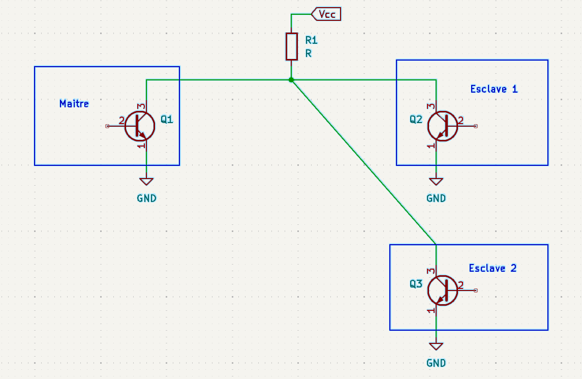

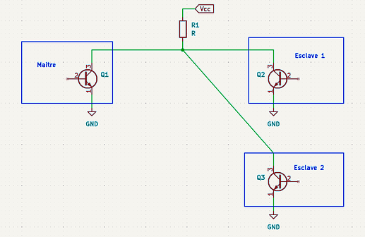

Voilà comment l'I2C fonctionne :
  1. Tous les transistors de sortie en I2C sont à collecteur ouvert, c'est à dire que le transistor n'est pas chargé, le montage n'est pas terminé.
    Il ne peut pas fonctionner sans résistance externe.
  2. Cette résistance qui termine le montage est commune à tous les composants I2C, maître et esclave. Si chaque module est équipé de résistances de pull-up, toutes les résistances sur SCL se retrouvent en parallèle, idem pour SDA.
    Cette solution forme une fonction "OU" câblée, gratuite et extensible à l'infini.
    Si tu le désires, je pourrai t'expliquer plus en détail la fonction OU câblée.
  3. L'I2C est un protocole génial, seulement 2 fils plus la masse, mais qui ne fonctionne bien que sur des faibles distances et à conditions qu'il n'y ait pas trop de capacités dues au câblage et qu'il n'y ait pas trop d'esclaves. On compte 20 pF par composant raccordés plus ce que le câble apporte.
    A l'origine, l'I2C a été conçue pour ne pas sortir d'une carte de circuit imprimé.
  4. C'est quoi le problème ?
    Le problème est que la somme des capacités se charge au travers de la résistance qui referme le circuit des collecteurs, la fameuse pull-up qui s'appelle R1 sur mon schéma.
    Le temps de charge des capacités est égal à 3 fois la constante de temps, la constante de temps est T= RC.
    S'il y a trop de capacité les tensions sur SDA et SCL n'arrivent pas atteindre 5V (ou 3,3 V) et le message I2C devient incompréhensible.
  5. Solutions
    Solution 1:
    On diminue T en diminuant R. Il faut faire attention à ne pas trop diminuer R sinon le courant risque d'être trop élevé dans les transistors SDA et SCL, c'est une vérification à faire. Jusqu'à 1 k ça va, 100 ohms il ne faut pas exagérer.
    C'est pour cela que nous sommes nombreux à avoir tiqué sur l'affirmation que cela fonctionnait mieux avec des pull-up de 30 k.
    Solution 2 :
    On laisse plus de temps aux capacités pour se charger en baissant la fréquence SCL.
  6. L'I2C n'est pas comme la liaison série qui ne transmet pas l'horloge.
    En I2C c'est le maitre qui impose l'horloge aux esclaves.
    Les fréquences de 100 kHz et 400 kHz sont des fréquences recommandées, mais non obligatoires.
La bibliothèque Wire permet de changer cette fréquence aussi bien sur avr (Uno, nano, etc) que sur ESP32 → Wire.setClock(clock_fréquency)
Le point délicat est la valeur de la fréquence I2C qui doit être obtenue avec des divisions de la fréquence horloge principale : il faut que le diviseur permette d'obtenir un nombre entier → lecture de la datasheet du micro indispensable pour connaitre la formule à appliquer.
