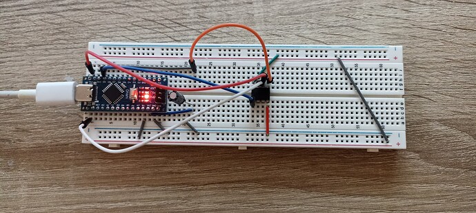

Hallo,
ich hab Probleme meinen ATiny85 zu programmieren. Ich habe das als Tutorial benutzt : Erste Schritte mit den Mikrocontrollern ATtiny84 und 85 | heise online
Hab alles wie gezeigt gemacht aber als ich dann den Blink Sketch draufmachen wollte dann kam die Fehlermeldung : Zum Hochladen ist ein Programmer benötigt. Das obwohl ich den Arduino Uno mit dem ArduinoISP Sketch beschrieben habe. Ich hab auch als Programmer Arduino as ISP ausgewählt und den Bootloader geburnt.
Egal welches Tutorial ich benutze es ist immer das gleiche. ich hab es mit dem Arduino Nano schon versucht aber ohne Erfolg.
Hatte jemand auch schonmal so ein Problem und kann mir helfen ?

Dann zeige uns ein gutes Foto deines Aufbaus, wie du den flashen willst.
Bitte so, das alle Kabelverbindungen genau zu erkennen sind.

Ich kann erkennen, das die Pinbeschaltung am Nano nicht korrekt, also den Vorgaben entspricht. Da müssen die Pins D10 - D13 richtig belegt werden.
Sorry, das liegt evtl. auch an der Fotoverschiebung.
Liegt nicht daran alle Pins sind richtig angeschlossen
Ja, ist ein Fehler durch das Foto.
Ich kann auch tatsächlich keinen Fehler erkennen.
Evtl. ist ein schlechter Kontakt durch die Kabel im Steckbrett oder ein defektes Kabel vorhanden.

ich habe es geschafft mit der 1.8.19 ide version und mit dem yt tutorial : https://www.youtube.com/watch?v=gXXdoeu7yWw
Also noch ein Bug mehr in der 2.3.2, irgend wie verstehe das nicht.
