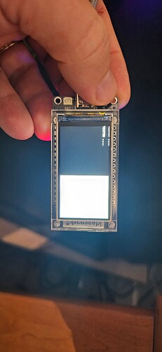

L'écran s'allume
MAIS
le texte à partir de y=30 s'affiche (je ne vois pas le premier println qui est à y=0
et seul la moitié de l'écran est noir (l'autre parie est blanche !!!

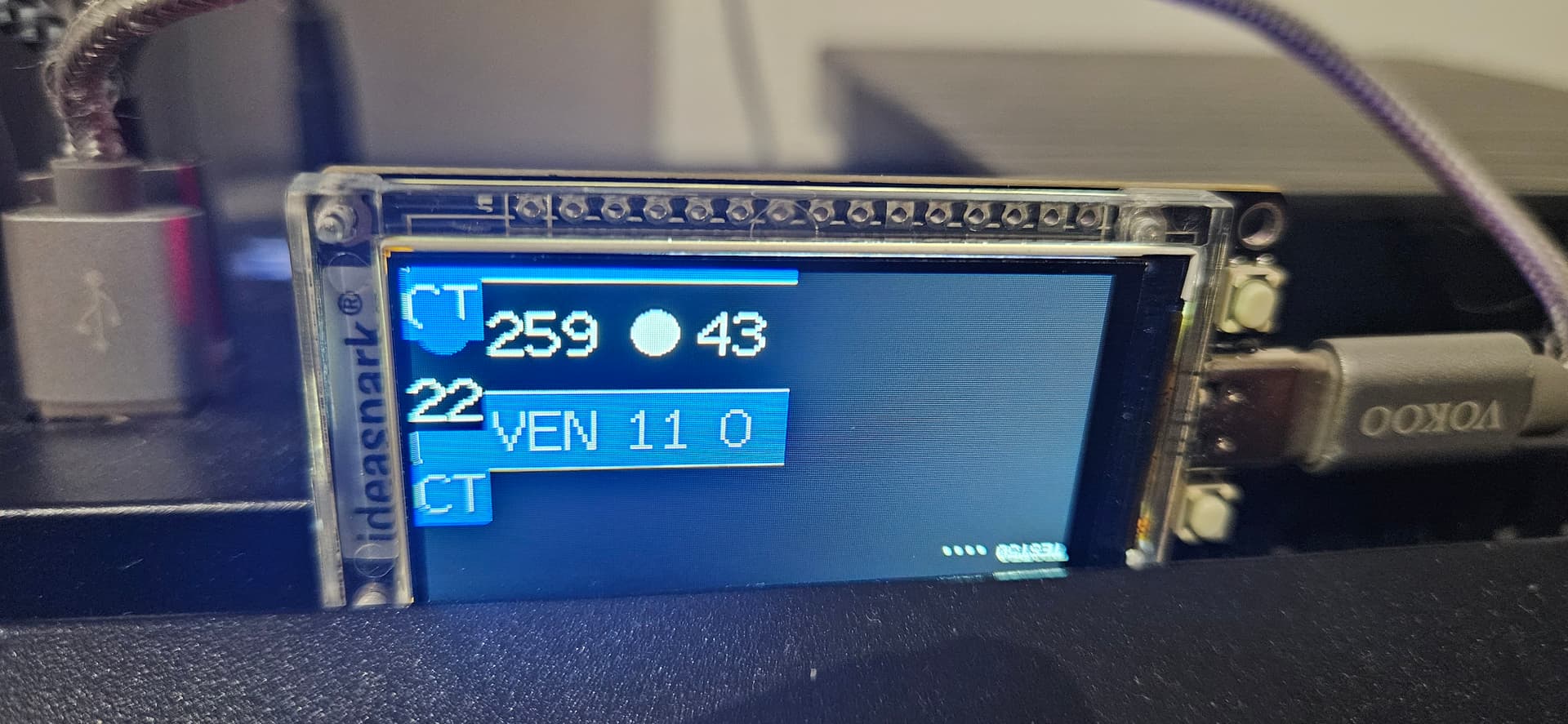

En fait, j'avais une focntion setbrightness qui fonctionne bien avec des lilygo S3 et des ttgo.
Quand je l'énlève pour ce modèle : voilà ce que j'obtiens :
Je ne comprends pas pourquoi l'écran n'affiche que sur la moitié.
Le texte TEST ... s'affiche dès le départ (setrotation(1))
Ensuite je fais un setrotation(3) et les 2 rectangles bleus devraient prendre tout l'écran !!!

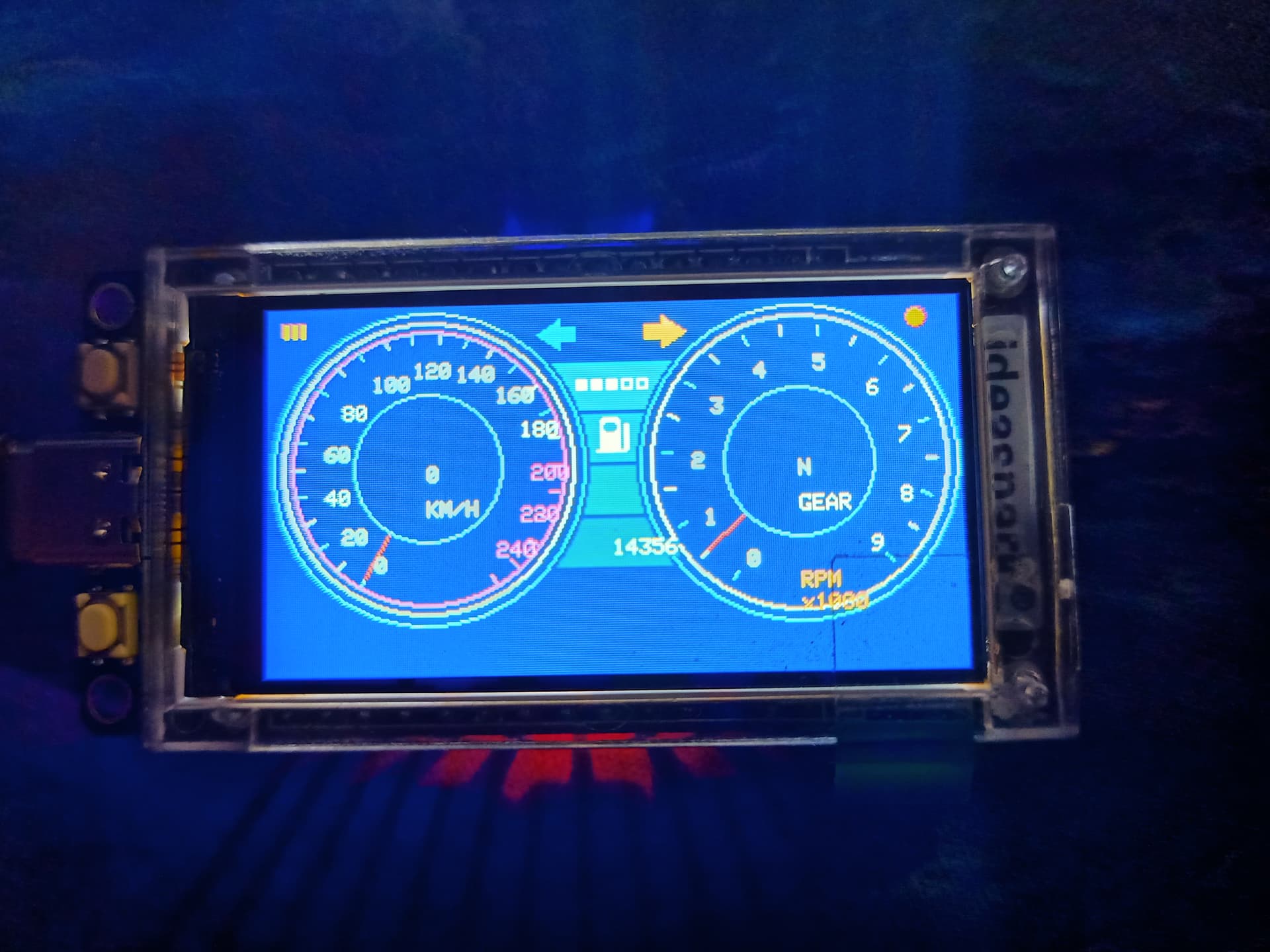

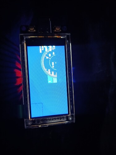

Hello my friend, I hope you can help me. I have the same electronic board and I used the Adafruit GFX library and the code ran successfully, but when I added the TFT eSPI library because I want to add a sprite to the code, the image appears to me as if it is cut off. These are the images before and after adding TFT eSPI. I hope you can help me because I need to add a sprite to the code because I want the image to update quickly, but without the sprite, the view is not nice. It shakes very quickly and is not terrible. So far, the name of the board I use is esp32 ideaspark 1.9 170*320
