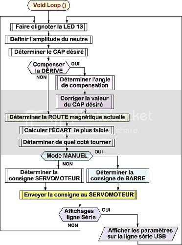

Joli boulot, j'aimerai être aussi organisé :astonished: pour la méthode j'ai un bon vieux carnet papier et un tableau en liège pour accrocher mes schéma idée, bref un beau bordel ;) tu utilises quel logiciel pour réaliser tes logigrammes?

Pour faire mes organigrammes j’utilise un logiciel nommé SPLAN6.
Actuellement pour la version 7 il est disponible sur :
http://www.lextronic.fr/P5-logiciel-splan-70.html
51.26 € peut sembler une somme élevée, mais c’est un progiciel de dessin extrèmement convivial.
Avec je fais TOUS MES DESSINS, que ce soit des circuits imprimés, mes chémas électriques, les dessins qui accompagnent mon petit document sur mon “petit navire”.

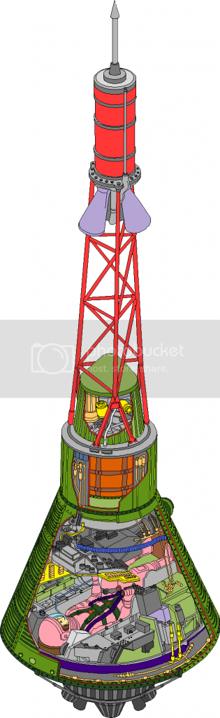

Voici un exemple de dessin fait avec ce logiciel :
C’est une image que j’ai insété dans un tutoriel pour piloter les vaisseaux Mercury dans l’espace.
Le dessin est fait sous SPLAN6, puis passé et colorié dans PAINT.

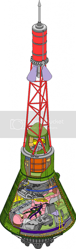

Voici un autre exemple :

C’est simple, je fais mon dessin avec SPLAN6, puis je le sors en BMP. Ensuite je retravaille un peu les couleurs sous PAINT.

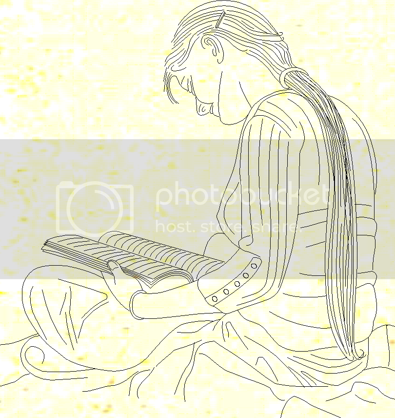

Quand je dis artistique, voici à quoi je fais allusion :
C’est un petit dessin que j’ai réalisé dans SPLAN6 pour illutrer un petit roman que j’ai écrit et qui parle du tout premier voyage sur Mars. Un amusement sans plus. Ce dessin est réalisé à partir d’une photographie d’une personne qui lisait sur une plage. J’avais trouvé son attitude très belle. Sur le dessin j’ai changé son apparence en jeune fille, mais c’est pour le roman. Dans la réalité c’est une personne du troisième âge.

nulentout: Pour faire mes organigrammes j'utilise un logiciel nommé SPLAN6. ... Le dessin est fait sous SPLAN6, puis passé et colorié dans PAINT. ... C'est simple, je fais mon dessin avec SPLAN6, puis je le sors en BMP. Ensuite je retravaille un peu les couleurs sous PAINT. ...
Bonsoir nulentout le resultat est interessant/joli à voir , mais la manip fait un peu usine à gaz :grin:
mais si ça te convient et que tu maitrise , pas de raisons que tu change :grin:
tu a jeté un oeil sur "inskape" , le format SVG ? http://www.inkscape.org/fr/
