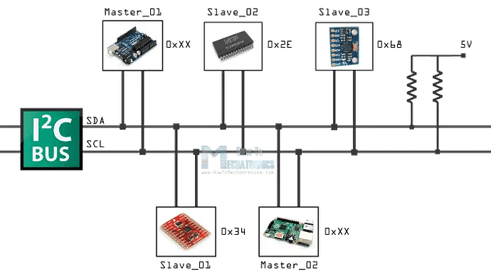

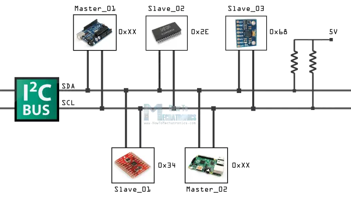

Je connais mal l'I2C, mais on trouve des [tutos](https://howtomechatronics.com/tutorials/arduino/how-i2c-communication-works-and-how-to-use-it-with-arduino/) sur internet facilement.
On met souvent des résistances de tirage au bout du bus comme ceci :
 ![image](https://europe1.discourse-cdn.com/arduino/original/4X/9/f/d/9fd7d248e0cb70198d62e56b3a7aeff9c9ef3656.png)
Valeurs typiques : 2 à 10 kOhms
Certains capteurs sont montés sur des circuits qui ont ces résistances, je crois.
