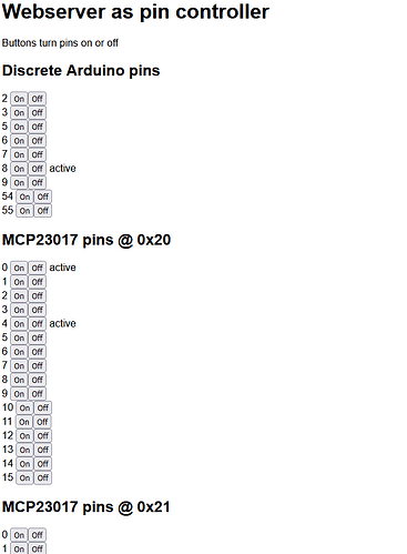

Guten Abend,
ein Arduino Mega ADK dient mir als „Hausmeister“ zur Steuerung von div Einheiten und zur Kontrolle verschiedener Signalzustände.
Dazu benötige zusätzlich ca. 70 I/O, die ich mit Hilfe des I/O-Expanders MCP23017 generieren möchte.
Als Webserver setze ich (Arduino webserver: POST Daten empfangen und warum GET vermieden werden soll) ein.
Funktioniert bisher sehr gut. Vor allem die kompakten Buttons kommen mir sehr gelegen.
Bei der Erweiterung der Buttons hat mich der Compiler, ich denke zu Recht, ausgeblockt.
Versuche an Hand folgender Programmschnipsel mein Problem aufzuzeigen:

Entweder ist die Anbindung der I/O des MCPs an diese Art Buttons nicht möglich
oder es gibt mindestens eine Lösung dafür.
Würde mich freuen, wenn letzteres zuträfe und mir jemand eine funktionierende Lösung
aufzeigen könnte.

muss das nicht mcp1.begin(addr1) heissen?
Dir fehlt das Feld mcpPinOut[] = {0,1,2,3,4,5,6,7,8,9,10,11,12,13,14,15}; für for (auto &pin : mcpPinOut) {}.
Das gilt auch für pinMode und digitalWrite.
Sorry, war ein Übertragungsfehler. In meinem Sketch heißt das schon mcp1.begin(addr1).
Danke!
Mit mcpPinOut[] = {0,1,2,3,4,5,6,7,8,9,10,11,12,13,14,15}; ergeben sich undefinierte Zustände der Buttons und lassen sich nicht definiert einschalten und undefiniert ausschalten.
McpPinOut[] {0,1,2,3,4,5,6,7,8,9,10,11,12,13,14,15}; funktioniert, so ist es auch im Original von noiasca.

Einen MCP23017 an einem Nano oder Meg2560 habe ich hier rumliegen, gib mir doch bitte ein Programm zum Testen.
Sehe gerade, die Bibliothek hat ein grundlehendes Update erfahren, jetzt #include <Adafruit_MCP23X17.h>.
mach mal einen Testsketch/Erweiterung für zwei MCP23017 und stelle den ganzen Sketch hier ein. Wenn es aufgeteilt ist in mehreren Tabs, bitte in einem zip. Dann kann man mal drüber sehen. Ein paar Erweiterungen gegenüber dem Demo -Sketch wird es schon brauchen. Im Prinzip sollten zwei ineinander geschachtelte For Schleifen ja reichen. Außen für jeden MCP23017, innen für jeden Pin.
Vermutlich musst im Server tab an zwei Stellen erweitern,
a) das Parameter auslesen
b) die HTML Ausgabe
vieleicht sollte man dann eine neue Namenskonvention nehmen. Die diskreten Pins (direkt am Arduino) als pinZ und pinA bis pinP für die MCP23017 ports. Ich denke dann ist das ziemlich einfach.
Bevor ich jetzt einen Sketch zusammen bastle und noch den einen oder anderen Fehler einbaue, denke ich, ist es sinnvollen, wenn wir als Basis deinen originalen Sketch verwenden.
!!! Anscheinend darf ich als neuer Nutzer keine Dateien hochladen.
Der Sketch heißt: webserver_receive_post_tabs.ino7304226257998917226

Nur so als Idee:
hab nur keinen MCP hier, daher hab ich eine Dummy-Klasse geschrieben. Ist nur ganz rudimentär, akzeptiert halt die wichtigsten member functions und spaßhalber merkt sie sich den pinstatus damit ein digitalRead das zurückliefert was zuvor ein digitalWrite gesendet hat.
Nach dem der Trockentest soweit mal klappt kann man mit diesen Änderungen zwei echte MCP einbauen:
constexpr uint8_t noOfMcp = 2;
Adafruit_MCP23X17 mcp[noOfMcp];  // aktivieren
//#include "z_mcp.h"             // deaktivieren
//Dummy_MCP23X17 mcp[noOfMcp];   // deaktivieren
const uint8_t mcpAddr[noOfMcp] {0x20, 0x21}; // address for each MCP
ACHTUNG: ich verwende die letzte Version von der Adafruit library!(!!!)
möglicherweise geht es. Viel mehr kann ich dazu nicht liefern.

Das sieht sehr vielversprechend aus.
Doch wie komme ich da hin?
Die ZIP-Datei, die du aufgelegt hast, ist unverändert die gleiche, wie auf deiner Homepage.
Ist das so gedacht?
Compiler akzeptiert „MCP23X17“ nicht, nur MCP23017
Habe versucht deine Ideen umzusetzen, aber leider ohne Erfolg. Trotzdem vielen Dank noiasca. Vielleicht hat jemand Lust diese Herausforderung anzunehmen. Dazu habe ich den Sketch ein Stück weit vorbereitet und mit zusätzlichen Infos versehen. Da ich als Neueinsteiger keine Dateien hochladen darf, hier der Sketch in zwei Teilen:

Jetzt war es die richtige zip und dazu noch ein Volltreffer - genial !!! :smiley:
Habe heute endlich mal Zeit gefunden deinen Dummy-Sketch mit Hardware zu kreuzen.
Hat auf Anhieb, deiner Beschreibung folgend, funktioniert.
Getestet mit 1, 2 und 3 MCPs. Alle liefern definierte Signale.
Werde bei Gelegenheit diesen Muster-Sketch in meinen Sketch einbauen, was sicher noch spannend wird, weil ich das Original umstrukturiert und erweitert habe.
Doch ich denke, das könnte ich schaffen.
Ich würde dann diesen Sketch hier veröffentlichen, denn vielleicht kann ihn jemand anders einsetzten oder nach seinen Bedürfnissen anpassen und verwenden.
Wäre bei diesem Thema mein bescheidener Beitrag für das Forum.
Vielen Dank noiasca für deine Unterstützung!
