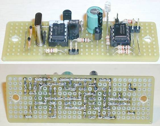

io uso ancora il trapanino, modello frullatore.
le punte si rompevano a guardarle, (ne ho rotte un camion a rimorchio), ma poi ho capito che se le rompevo prima.... era meglio! :confused:
vedere foto allegata, parla da sola.
ora faccio fori alla velocita' della luce, centrato il pad, tre giri rapidi di manovella e si passa al prossimo.
punte non ne rompo piu', le cambio quando non tagliano piu' e sbavano.
comperato il trapano elettrico con relativa colonnina, ma facevo un foro al mese, regalato!
