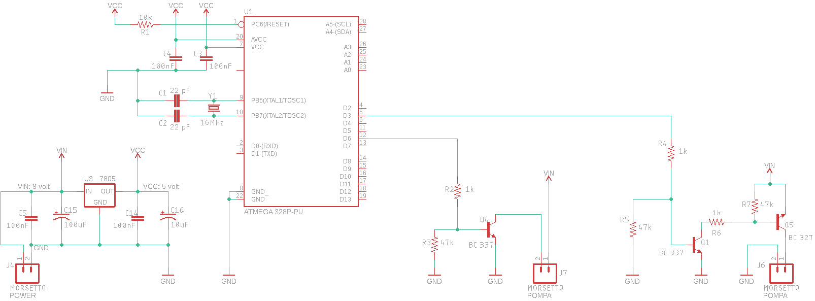

Devo pilotare, da un pin di Arduino UNO, una pompetta QUESTA alimentata a 9V CC ,assorbimento di 300mA con una distanza da Arduino di circa 15mt (cavo 2x1.5 inguainato), sono indeciso se collegarla con un NPN o PNP (vedi foto), cosa mi consigliate ?

E' indifferente, con il solo NPN risparmi componenti ed e' piu semplice ... piuttosto considera che i motorini elettrici generano sempre un sacco di disturbi dalla commutazione delle spazzole ... quindi a titolo precauzionale, fai come fanno ormai su qualsiasi apparecchio che li monti, sul motore (saldati direttamente ai contatti del motore) due induttanze di blocco, una per pin, e fra i capi del motore come minimo condensatore ceramico da 100n (alcuni mettono anche altri due condensatori, fra ciascun pin e la carcassa metallica del motore, ma se la cassa del motore non e' collegata ad una massa, non servono a molto ... anche se male comunque non fanno)
