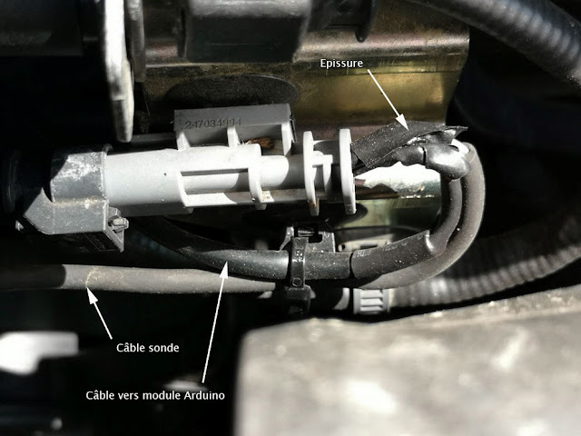

3 - 1 - Raccordement de la sonde
Un câble silicone à 2 fils, fixé par des colliers nylon "rilsan", a été tiré depuis une épissure sur ceux situés avant le connecteur de la sonde n° 3 vers le tableau de bord en passant le long de faisceaux électriques existants dans le compartiment moteur, puis à travers le tablier derrière le filtre à air (à démonter), avec le gros faisceau principal.
Pour faciliter un éventuel démontage, un connecteur étanche à 2 pins a été installé à environ 20 cm après l'épissure.
Il n'y a pas de polarité pour raccorder les 2 fils de la sonde au module Arduino (la mesure est faite en mode différentiel et en valeur absolue).

Cette fonction est chargée de lire les tensions sur les 2 fils repiqués sur la sonde.
Comme cette lecture se fait en mode différentiel, on soustrait les 2 valeurs lues, et on prend la valeur absolue de cette différence pour ne pas avoir besoin de tenir compte de la polarité du branchement.
Le calcul de la moyenne est classique : sommation des lectures et division par le nombre de lectures.
Le nombre des lectures prises en compte est paramétrable, si ce nombre est élevé le filtrage numérique est meilleur, mais la réactivité est dégradée (environ 50 ms pour 100 lectures).
Avec une sonde de type CTP la tension mesurée croit avec la température, s'il s'agit d'une CTN, on prend la tension échantillonnée complémentaire à 1023 (convertisseur 10 bits).
La fonction appelée depuis "loop", renvoie la valeur de RESULTAT.

4 - 5 - Réalisation et câblage
4 - 5 - 1 - Circuit imprimé
Un circuit imprimé a été développé pour ce module avec le logiciel de CAO de chez EasyEDA, qui propose également la fabrication à des prix très abordables
4 - 5 - 2 - Circuit câblé
  • Avant assemblage
(les fils du connecteur sont repérés)
  • Après assemblage
Le circuit peut être logé dans un gros tube d'Aspirine !
4 - 5 - 3 - Validation
Le processus de validation a été le suivant :
  • De mon côté je validais d'abord les logiciels grâce à une "maquette sur table".
  • Puis les logiciels étaient envoyés à Rolly6 pour les essais en conditions réelles, sur sa voiture.
De nombreux aller-et-retour ont été nécessaires, le logiciel actuel étant en Version 17.1 !
