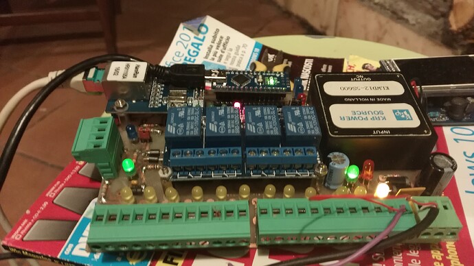

Sono un nuovo membro del forum Arduino, il mio lavoro è la progettazione HW, ma riguardo al software sono un principiante. Sto realizzando una scheda madre, con montato Arduino NANO, Ethernet scudo ENC28J60 e un modulo a 4 relè, mentre la scheda madre ha 12 ingressi a 12Vdc, alimentatore galvanicamente isolato, RS485 a 2 fili , 4 LED diagnostica e dip-switch esterno per configurare la scheda.
Questa scheda deve comunicare con il sistema SW BLUE IRIS di videosorveglianza in esecuzione sul PC attraverso la rete INTRANET: la scheda funziona correttamente : riceve i comandi dal SW di videosorveglianza e in caso di allarme generato dal Sw, Arduino riceve in comando e attiva il relè opportuno.

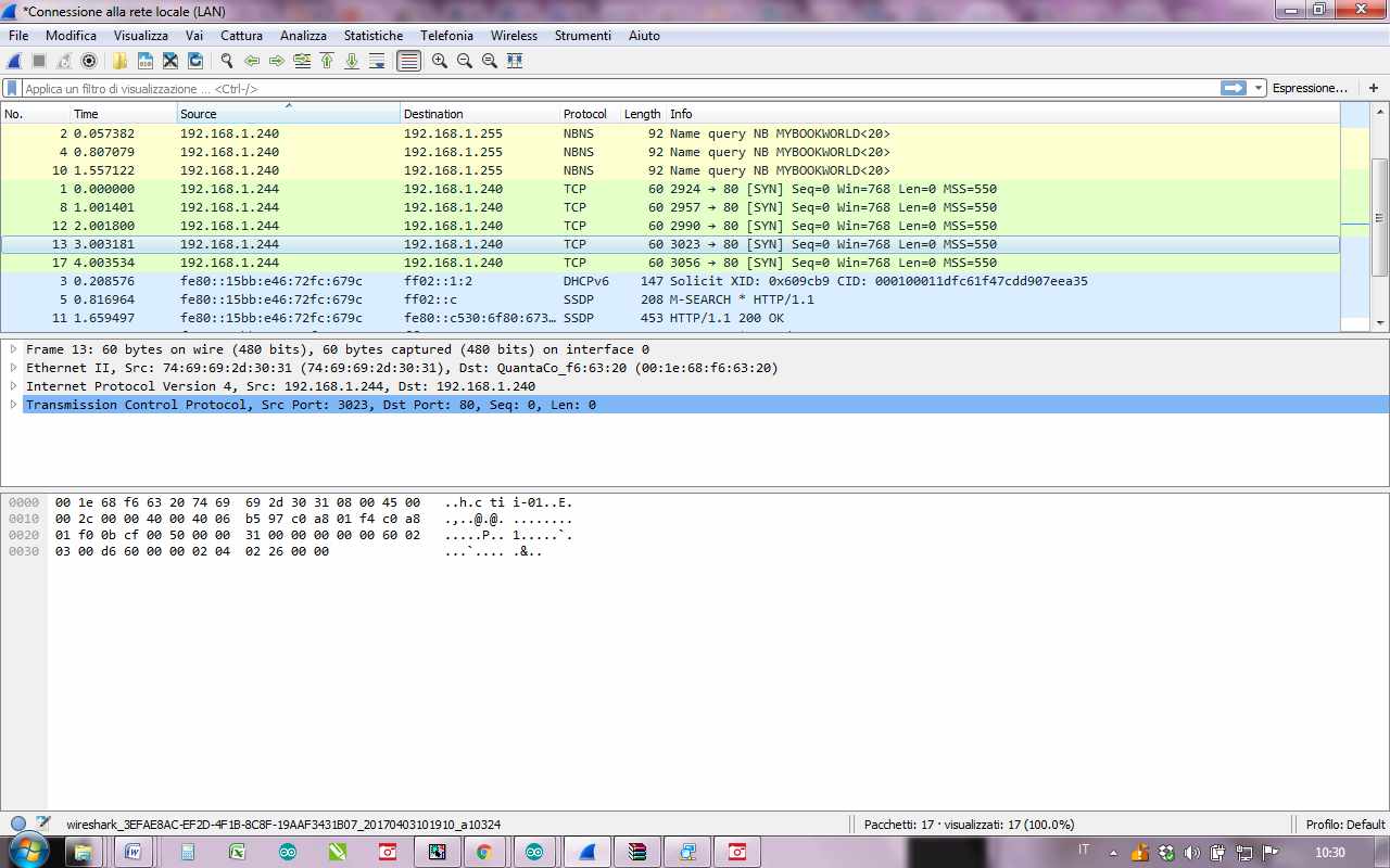

Il risultato che invece di uscire un pacchetto HTTP, purtroppo esce un pacchetto TCP il cui contenuto non ha nulla a che fare con la stringa,(non capisco perchè in quanto ho visto mille esempi in giro e non va!!)
La configurazione di testa è la seguente
  1. PC windows 7, con a bordo Wireshark, simula il vero server (ho creato questo solo per modalità di debug) che è collegato allo switch di rete.
  2. Arduino con il suo cavo è collegato allo stesso switch di rete, poi lo stesso switch è collegato alla sempre alla LAN principale
    Premetto che HW funziona, in quanto già ricevo i pacchetti HTTP dal SW di videosorveglianza e Arduino controlla e attiva i relè in caso di allarme
    Allego la videata di wireshark qualora possa essere utile e la foto della scheda , che gli manca così poco per essere messa dentro l’armadio :frowning:
    Cosa potrebbe essere a questo punto,non so cosa pensare se non a una cavolata mia oppure una semplice banalità da novizio
Grazie dell’aiuto che mi vorrete dare
Andrea

Io metterei:
const char website[] PROGMEM = "192.168.1.242";
E come richiesta farei:
ether.browseUrl(PSTR("/admin?camera=Cam11&trigger&user=bluiris&pw=bluiris"), "", website, my_callback)
