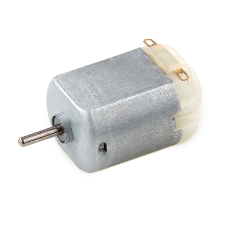

Lasciamo stare il carburante e lo sostituiamo con i giri motore.
Io voglio far fare un determinato numero di giri .
Per esempio io setto Arduino a far fare 1000 giri ad un motore elettrico in " bassa" tensione.
Voglio che i primi 200 giri questo motore và in basso regime poi alza il regime fino a raggiungere gli 800 giri , cioè 200 giri alla fine , e va avanti iin basso regime fino alla fine cioè a 1000!OK?
Vuoi usare un motore passo passo (facile di farlogirare come voi senza necessitá di misurare i giri)
oppure un motore Dc che serve un encoder per sapere quanti giri fa?

Un motore DC!
Allora serve un sensore che rileva i giri del motore.
Ciao Uwe

Un secondo motore uguale al primo, usato come dinamo tachimetrica
perche non posso utilizzare un disco forato e contare gli impulsi trasformarli in giri e poi il resto?

Quello, e' un'encoder, stringi stringi ... dato che a te non serve sapere il senso di rotazione ma solo la velocita', anche con un'encoder useresti alla fine solo un canale, quindi disco forato o disco con alette, una forcellina ottica o un set diodo/fototransistor, e gia ci sei come hardware di lettura :wink:
Poi devi decidere che tipo di azionamento vuoi usare per pilotarci il motore (commerciale o autocostruito anche quello, "intelligente" o semplice regolatore di tensione pilotato da arduino, eccetera) ... e possibilmente dirci corrente e tensione e tipo del motore, se dobbiamo aiutarti anche a progettare l'azionamento ... perche' senza saperlo, e' un po difficile darti una risposta che possa esserti utile ...

perché se ti sta bene un motore piccolo piccolo che gira "nel vuoto", prendi due motorini dc a pile e uno dei due lo usi come tachimetrica
due oggettini del genere costano poche carte e per imparare vanno benissimo
Per sola simulazione è sufficiente un semplice motorino che può essere pilotato dalle tensioni e dalle correnti che può erogare Arduino. Fino a che i giri del motorino non superano i 200 si puo far uscire da un piedino ( sia analogico ce digitale ) un basso voltaggio usando la sintassi: analogWrite(pin1, 100); poi quando supera i 200 allora si può usare la sintassi : analogWrite ( pin1, 255) ; che è il massimo valore .Facendolo riscendere al valore iniziale quando mancano 200 giri al termine!

Non sei lontano dal vero, solo che la costante di conversione volt/rpm non è che sia proprio quella che credi
dipende dal motore, ma anche dal carico applicato, quindi non è molto "costante"
ecco perché serve una misura diretta della velocità
i metodi sono quelli già citati
io ti consiglio dinamo tachimetrica, la ottieni facile facile usando un'altro motore simile a quello principale
la filtri con un semplice condensatore elettrolitico e entri in arduino passando per un'ingresso analogico
altrimenti devi gestire gli ingressi digitali, passare per un contatore o un timer
fare filtraggio digitale
insomma, magari più preciso (ne dubito) ma molto più incasinato lato Sw
