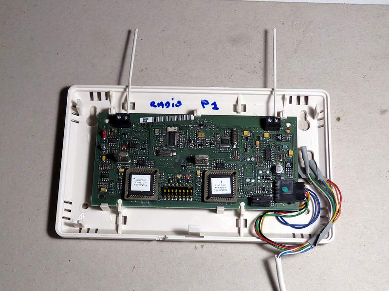

El receptor doble es del tipo 5882, y parece superheterodino de buena calidad, muy distinto a los típicos receptores de telemando superregenerativos...

Tras algunas pruebas he conseguido poner en marcha la alarma Ademco en modo "mínimo", es decir, sólo con los módulos imprescindibles para conseguir activar los relés de una placa 4204...
El montaje consta del receptor de UHF, una consola de control, una placa base de alarmas y un módulo de relés. Además naturalmente de tres emisores correspondientes a las habitaciones 106 y 107. Naturalmente, el módulo de relés es también el de las habitaciones 105, 106, 107, 108, con lo cual los mandos remotos debían poder activar los dos centrales.
La alimentación es a 12 Vcc a partir de una fuente, y todos los módulos van conectados al mismo bus de cuatro terminales: positivo (rojo), negativo (negro), salida de datos (verde), entrada de datos (amarillo), aunque no en todos los módulos se sigue la misma secuencia, con lo cual previamente tuve que buscar información en la red para no fastidiar nada durante el montaje.
La duda no era con la alimentación, claro, si no con las entradas y salidas de datos, ya que en los sistemas asíncronos de comunicación serie, como las RS232, las entradas y salidas de un módulo están cruzadas con respecto al otro. En este caso en cambio todas las salidas van en paralelo, así como todas las entradas, y se supone que la placa de alarmas actúa como "máster" asignando al resto de módulos esclavos su turno de actuación...
En fin, tras algunas pruebas en que no conseguía respuesta, apareció el display correcto, y después de activar el sistema con un código que encontré en la documentación, lo dejé "armado" y listo para funcionar. Seguidamente activé el mando remoto 107 y al instante la placa principal respondió con el cierre de un relé general y en la consola apareció el número de "habitación que estaba llamando" e hizo sonar un zumbador de los que te perforan el oído...
A la vez, a los dos segundos se escuchó un click en la placa de relés 4204 y el correspondiente a la habitación 107 se activó, hasta que procedí al rearme del sistema con el código anterior... Lo mismo también pasó con el mando de la habitación 106, identificándose correctamente.
En el display de la consola aparece de vez en cuando el mensaje "Fallo de red", pero todo sigue funcionando. Supongo que tiene que ver con el hecho de que faltan muchos módulos para conectar al bus, y la placa principal, en un escaneo de seguridad del sistema que tiene configurado internamente debe darse cuenta y emitir este mensaje...
