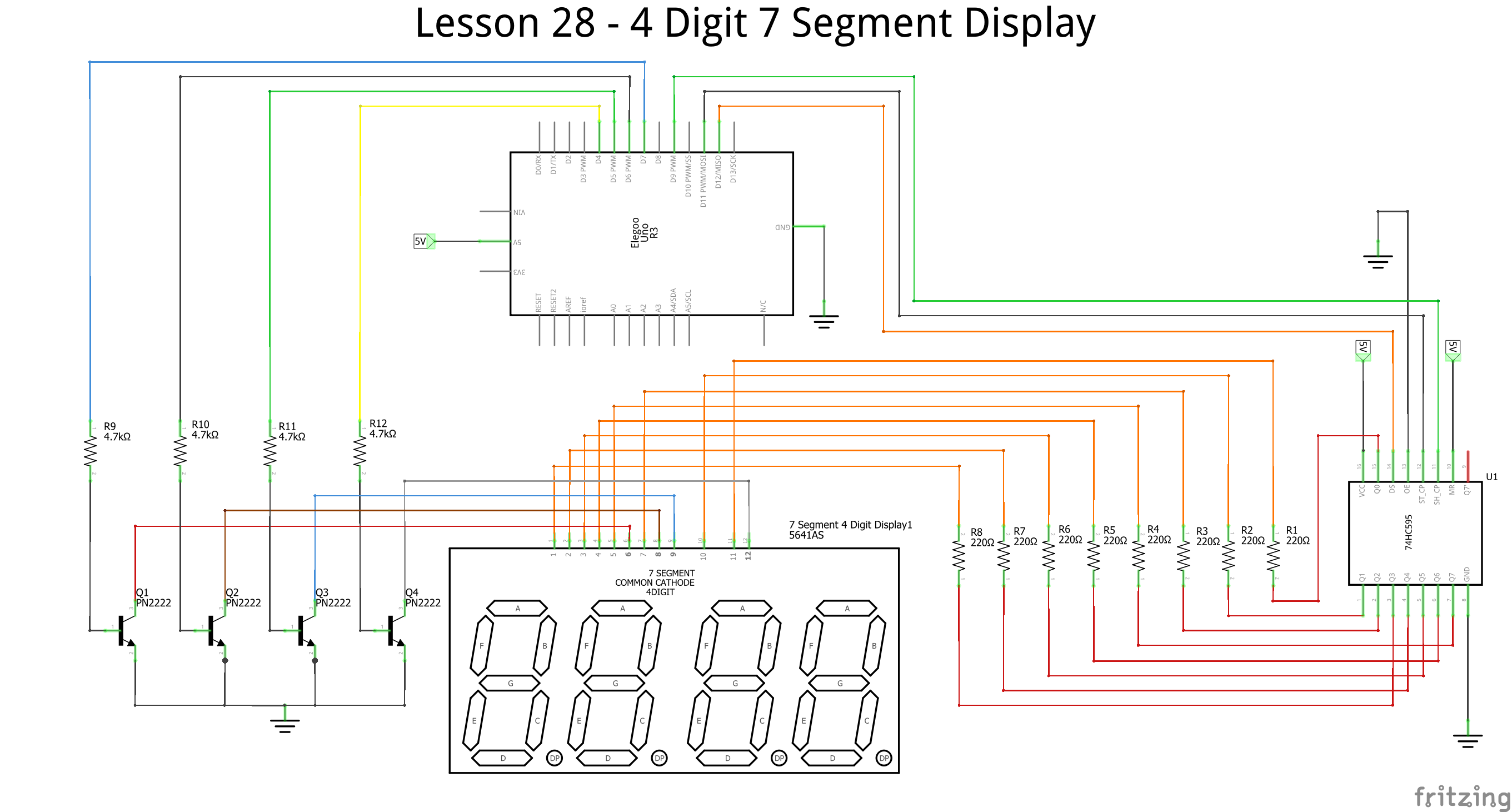

A propos de "dessins de câblage" ce que tu fournis ne nous aide pas vraiment car ce n'est pas un schéma électrique.
Ne change rien ou vraiment pas grand chose :
D'habitude on part du schéma électrique pour aller vers le schéma de câblage, Fritzing travaille à l'envers mais tout n'est pas perdu. La prochaine fois tu regardera dans les menus de Fritzing il est capable de fournir un schéma électrique à partir du schéma de câblage : c'est ce schéma électrique qui nous est utile.

Bien vu pour le transistor, j'avais prévenu que je ne suis pas trop calé côté électronique, je me suis emmêlé les pinceaux :slight_smile: Pour le schéma fritzing fourni, c'est un que j'ai trouvé ici sur le github du guide qui allait avec mon kit Elegoo. Il y a également le bon schéma ici si ça peut t'être plus utile. C'est pour un UNO mais j'ai respecté les mêmes câblages et ça fonctionne. J'avais même testé sur un nano avant de l'ajouter à mon montage complet pour valider le bon fonctionnement sans perturber le reste.

Le nouveau schéma que tu as transmis est exactement ce qu'il nous faut.
