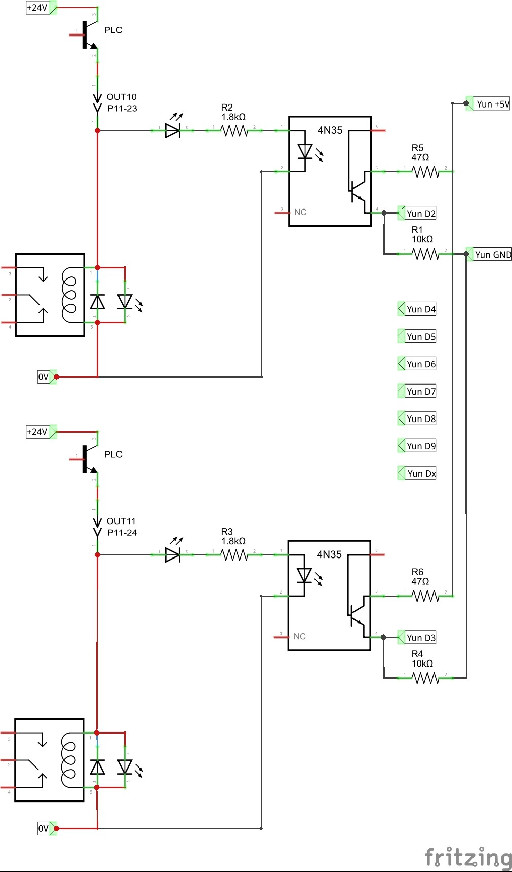

Come da mia presentazione, vorrei realizzare un interfacciamento con un PLC (ingressi / uscite 24V DC) solamente per quanto riguarda segnali in uscita, per realizzare un "datalogger" di eventi.
Per maggior sicurezza avrei pensato di realizzare un optoisolatore e, prendendo spunto dai numerosi esempi del forum, avrei pensato di realizzare il circuito secondo lo schema allegato (la parte contrassegnata in rosso è il circuito già esistente).
Potreste verificare la correttezza dei valori delle resistenze R1 e R2?
Essendo l'alimentazione +24DC, il diodo in parallelo all'ingresso del optoisolatore non è necessario?
Il tipo di optoisolatore è corretto?
Visto che i segnali da interfacciare dovrebbero essere in numero di 4-5, esistono integrati che racchiudano all'interno più optoisolatori?
Grazie in anticipo per i vs. interventi e a presto.
La R2 da 10K è troppo grossa... metti 2K2
Grazie marinaio67,
giusto per capire:
dato che I=V/R => (24v-1,8v)/10KOhm=2,22mA che effettivamente è una corrente troppo bassa anche per pilotare il led...
invece I=V/R => (24v-1,8v)/2,2KOhm=10mA; risulta sufficiente o è meglio portarla sui 15-20mA, abbassando ancora la resistenza?
per quanto riguarda invece il tipo di optoisolatore?
dato che me ne servirebbero 8, avrei pensato a questi che ne racchiudono 4 nello stesso integrato:
Vishay: ILQ615 http://www.vishay.com/docs/83652/ild615.pdf
Isocom: ISP847 http://www.isocom.com/images/stories/isocom/isocom_new_pdfs/ISP817X_827X_847X.pdf
Avago: ACPL-847 ACPL-8x7 Multi-Channel Full-Pitch Phototransistor Optocoupler Data Sheet
Grazie ancora per la pazienza e a risentirci.
In realtà è anche un pò meno di 10mA, perchè la somma delle cdt è circa 3V (1,2V l'opto e 1,8V il led). Dovrebbero bastare ma puoi anche scendere un altro pò con la R, magari provi con 1K8 o anche meno. Considera che per l'opto non c'è problemi fino a 50-60mA , il limite però te lo da il led esterno a cui non manderei più di 20mA. In pratica tieniti tra 1K e 1K8 in base a quanto vuoi far illuminare il led esterno. Gli array di opto vanno benissimo tutti e tre.

Dal primo circuito non avevo tenuto conto che, ca22iatemi se sbaglio :stuck_out_tongue: , gli ingressi avrebbero funzionato in logica negativa ovvero se l'out del PLC era attivo => ingresso Yun stato Low...
Ho rifatto lo schema ed ora dovrebbe essere in logica positiva (ho aggiunto una resistenza da 47 come suggerito in uno schema di optoisolatore).
Inoltre ho aggiunto un secondo canale per iniziare a ragionare su più segnali in ingresso (nel totale dovranno essere 8-10...)
Per semplificare lo schema ho anche eliminato il componente "Yun" utilizzando solamente dei label per renderlo più leggibile.
Ancora una vs. ultima opinione su questo primo step e poi parto con la realizzazione!
Grazie e a risentirci.
Buongiorno a tutto il Forum,
riprendo il discorso degli opto isolatori allegando lo schema elettrico definitivo (mancano ancora 3-4 segnali ma il senso è quello)...
Come, spero, si possa vedere ho due tipi di segnali in uscita dal PLC: uscita a 24V che devo andare a "chiudere" su 0V e contatto "pulito"; per quest'ultimo, per poter ottenere il segnale da inviare all'ingresso Arduino e per avere ancora a disposizione sul PLC il segnale pulito per futuri utilizzi, ho pensato di inserire un relè come da schema annesso.
Prima di montare il tutto e fare danni, vorrei avere ancora un confronto con voi e sapere se sembra tutto ok.
