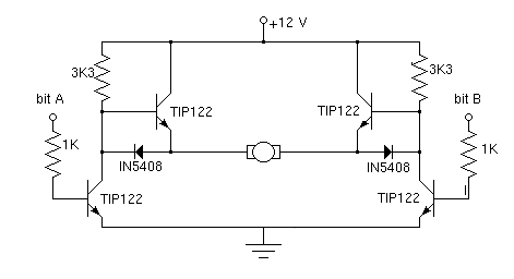

come viene pilotato il motore e per favore il datasheet. Ciao Uwe

Il motore viene pilotato da un ponte H di cui allego schema.
