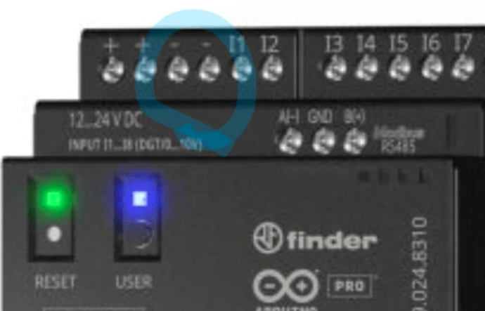

scusa la domanda da principiante per massa intendi i morsetti - come da foto allegata ?
...pensa che, erroneamente credo, stavo usando GND che si trova nei morsetti del ModBus !

Si per "massa" intendevo il meno dell'alimentazione (che in teoria dovrebbe essere anche il GND dell' RS485).
L'interruttore si collega semplicemente tra ingresso (I1..I8) e positivo alimentazione .
