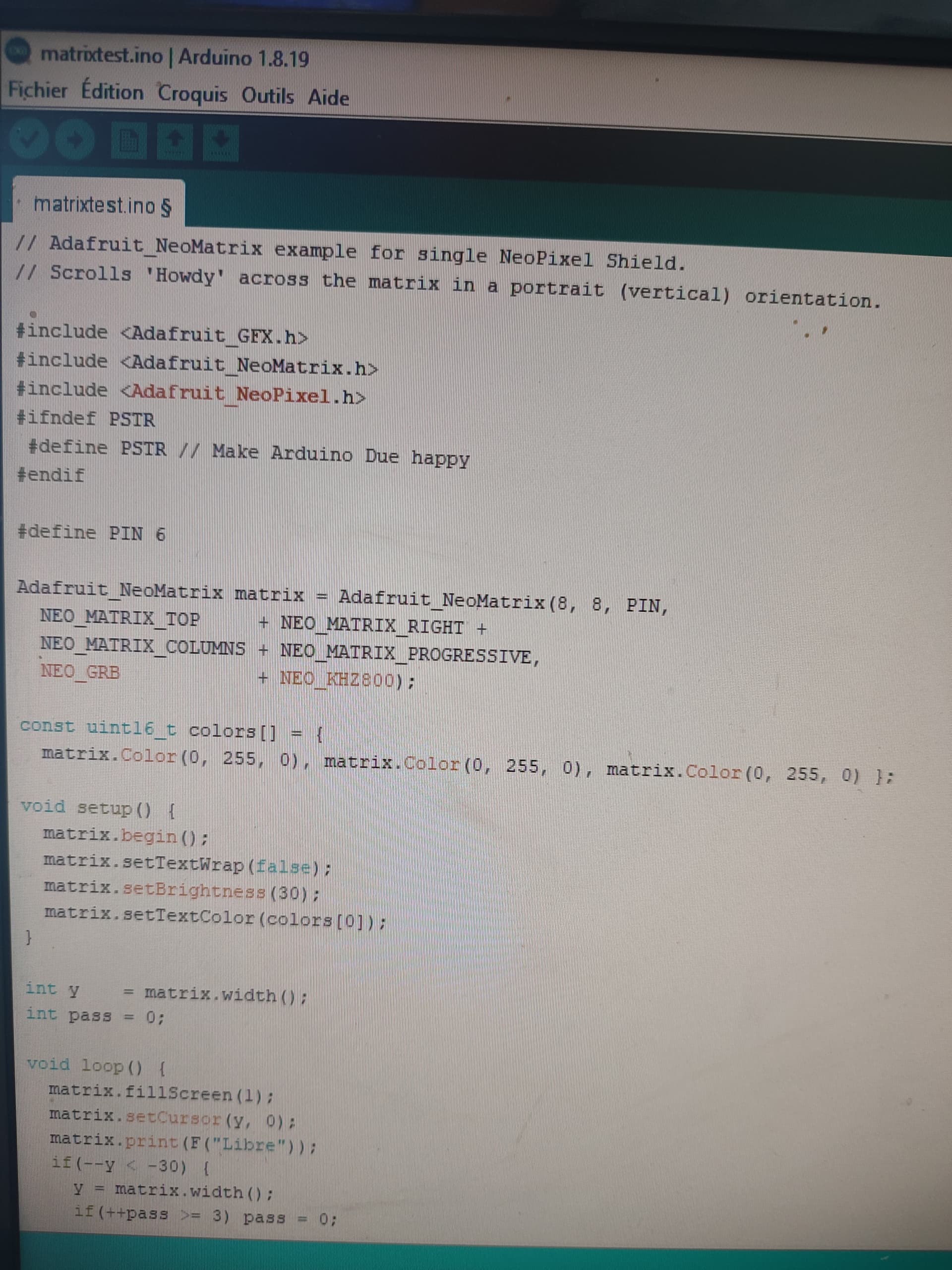

comment puis-je inverser le couleur de texte journal de panneaux matrice led RGB WS2812B-64 8X8

Matériel utilisé :
  • Arduino Nano
  • WS2812b-64 Led ( Only ONE Pin 24 bit color)
  • 3 fils pour l'installation (Power + Pin6 data)
Code utilisé :
l'example standard ''matrixtest.ino"
// Adafruit_NeoMatrix example for single NeoPixel Shield.
// Scrolls 'Howdy' across the matrix in a portrait (vertical) orientation.
#include <Adafruit_GFX.h>
#include <Adafruit_NeoMatrix.h>
#ifndef PSTR
 #define PSTR // Make Arduino Due happy
#endif
#define PIN 6
Adafruit_NeoMatrix matrix = Adafruit_NeoMatrix(8, 8, PIN,
  NEO_MATRIX_TOP     + NEO_MATRIX_RIGHT +
  NEO_MATRIX_COLUMNS + NEO_MATRIX_PROGRESSIVE,
  NEO_GRB            + NEO_KHZ800);
const uint16_t colors[] = {
  matrix.Color(0, 255, 0), matrix.Color(0, 255, 0), matrix.Color(0, 255, 0) };
  matrix.begin();
  matrix.setTextWrap(false);
  matrix.setBrightness(30);
  matrix.setTextColor(colors[0]);
int y    = matrix.width();
int pass = 0;
  matrix.fillScreen(1);
  matrix.setCursor(y, 0);
  matrix.print(F("Libre"));
  if(--y < -30) {
    y = matrix.width();
    if(++pass >= 3) pass = 0;
    matrix.setTextColor(colors[pass]);
  matrix.show();
  delay(100);
lien ?
Il suffit de changer la couleur passée en argument à matrix.fillScreen() et celle passée en argument à matrix.setTextColor()
