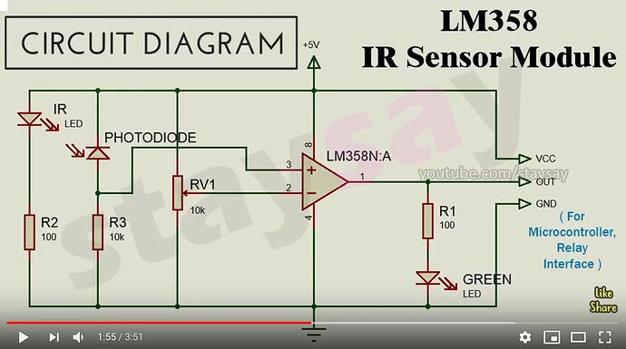

Ich möchte ein Stufenlicht für meine Treppe bauen, nur soll nur die Stufe leuchten, wo einer steht.
Ich habe einige Platinen gebaut, die nach diesen Schaltkreis wie im Clip bestückt sind. Die funktionieren auch wie gehabt und gewollt. Für die Stufen verwende ich Neopixel LEDs ... Da ich diese hintereinander stecken kann, möchte ich das gleiche mit der Platine tun- Damit ich Neopixel-daten und Platine-daten über ein kabel erweitern kann. Mit den Neopixel-LEDs geht das ja super,...
Also möchte ich auch alle Platinen mit dem IR Näherungssensor auch über einen Datenkanal betreiben. Da ich dann alle Platine mit und Neopixel-LEDs immer verlängern kann. Die Platine an sich muss ja nur wissen, ob der Näherungssensor reagiert, wie nah etwas ist, interessiert mich nicht. Nun soll jede Platine einen Wert z.B. 1 (Für erste Plantine) an den Channel des Arduino schicken... Platine 2 den wert 2... usw...

Wieso geht doch? Habe das etwas modifiziert... ich arbeite mit mehren Dioden und mit einem Operationsverstärker (LM358P) und mit dem Potentiometer kann ich das bis auf 60cm ausreizen. Mir reichen aber ca 35 cm...
Also die gehen schon, ich habe 4 solcher Platinen und das alles schon getestet, das läuft... Nur möchte ich eben die Platinen in Reihe haben, so wie die Neopixels auch, mich stört das jede Platine seinen eigenen Pin hat ich aber die Neopixel kan ich durchreichen... würde eben gerne alles durchreichen...

Ich habe keinen Sensor fertig, sondern selbst kleine Platinen gebaut, damit ich die Leistung bekomme die ich brauche. Ich hatte es vorher mit denen wie in deinem Link zu sehen ist versucht, aber die kommen nicht so weit. Die Platinen könnten auch ohne Arduino laufen. Doch wenn ich eine bestimmte Range der Neopixel an oder aus schalten möchte soll das nun der Arduino übernehmen.
Der momentane Ist-Zustand ist, das jeder Sensor an einen Pin ist und auch wie gewünscht läuft. Mir persönlich sind das zu viele Kabel und zu wenig Treppenstufen pro arduino.
Ich möchte nun gern die Platine des Sensor so erweitern, das bei Reaktion des Sensor's, einen von mir festgelegten Wert an den Pin schickt des Arduinos schickt. Der Näherungswert des Sensors an sich, interessiert mich nicht, ich muss nur wissen das da was war. Meine Gedanke ist so, das ich "alle bzw. viele" Platinen über eine Pin betreibe und der Arduino an Hand des übermittelten Wert eine bestimmte Range meiner Neopixel schaltet.
So könnte ich von Stufe zu Stufe, also in "Reihe", das System erweitern. Jede Stufe bekommt also einen Wert der bei einer Reaktion des Sensor an den Arduino geschickt wird.

Zuerst mal sind meiner Meinung diese Sensoren nicht genügend Umgebungslichtresistenz um 100% sicher zu funktionieren. Der Sensore mißt das von einer Oberfläche zurückgeworfene Licht und mittels des Pontentiometers wird eine Schaltschwelle definiert bei der der Ausgang des Operationsverstärker HIGH geschaltet. Darum hängt die Empfindlichkeit (max Entfernung des zu erkennenden Gegenstand) stark von seiner Farbe (Rückstrahlfähigkeit im IR-Bereich) bzw Spiegelung ab.
Beim unbenutzten zweiten Optokoppler im LM358 sollten Die Eingänge auf Masse geschaltet werden um ein Schwingen zu verhindern.
Wie gesagt, meiner Meinung ist das ein für Deinen Zweck ungeeigneter Sensor.
Zum Anderen.
Dieser Sensor hat nur einen Ausgang der HIGH oder LOW ist. Er hat keine Intelligenz um den Zustand über eine irgendwie geartete Serielle Schnittstelle zu schicken. Dazu bedarf es eines Kontrollers.
Da Du nur eine LEDZeile einschalten willst die dem aktivierten Sensor entspricht dann rate ich Dir nimm eine 12V LEDZeile (solche wie zu Beleuchtungszwecken und schalte diese mittels eines MOSFETs direkt am OPAmp-Ausgang. So brauchst Du nur Versorgungsspannung uns sonst keien Kabel. Der gezeigte Sensor funktioniert mit veränderten Vorwiderständen für die 2 LEDs auch an 12V.

Das ist die gleiche Schaltung. Der Autor erklärt nur mehr die Grundlagen und die Funktion der einzelnen Teile, Macht aber den Gleichen Fehler des Unbeschaltenen zweiten OpAmp.
