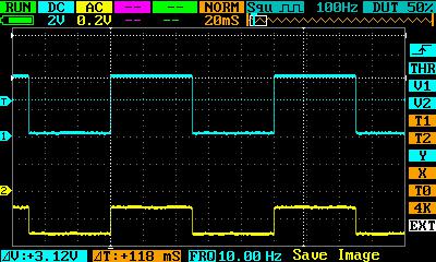

UPDATE: Ich habe mit zwei Nanos
  • einen „Sender“ gebaut, der eine IR-LED (CQY99) im Sekundentakt ein- und ausschaltet.
  • einen „Empfänger“ gebaut, der das von der Empfangsdiode empfangene Signal „auswertet“ (es wird nur ein Spannungsunterschied an einem Analogeingang gemessen und eine LED entsprechend geschaltet).
Das funktioniert schonmal. Allerdings erst als „Beam-break-Lichtschranke“.

PS: Ein Bild aus meinem mini-DSO hängt an.

Wenn etwas im Weg steht, bekommt eine IR-Diode ein Feedback (empfängt reflektiertes IR-Licht). Insofern ist es eine Ja/Nein-Frage. Wie nah dann etwas ist, kann damit nicht ermittelt werden, weil nicht bekannt ist, mit was für einem Material man es zu tun hat (Stichwort Reflektivität).
Man kann bestenfalls ermittel, ob etwas näher oder weiter weg ist.
