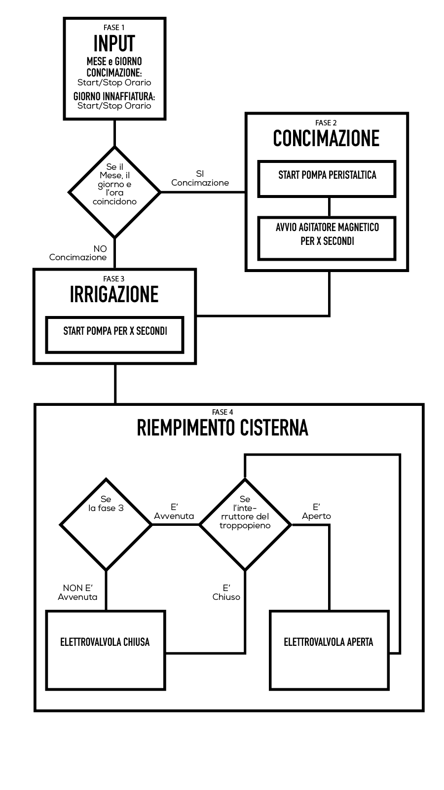

Ragazzi, innanzitutto grazie perché questo è proprio il tipo di aiuto che cercavo. Seguo con interesse i vostri consigli e stasera cercherò di fare uno schema. Per ora vi ringrazio per l'incoraggiamento.
Ho provato a fare uno schema di funzionamento… mentre ragionavo sulla fase 4 mi è venuta in mente la firma di @Claudio_FF “if non è un ciclo” infatti non so se è corretto come ho fatto io. Che ne dite può andare lo schema logico?

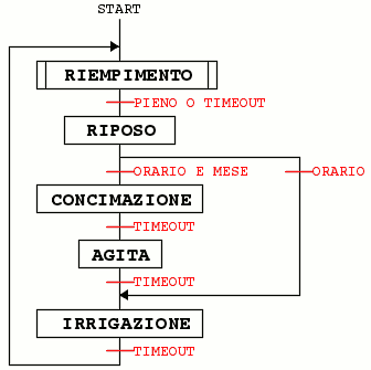

'if' non è un ciclo perché è una decisione/ramificazione. I cicli sono 'while' 'do while' e 'for'. È che spesso scrivono qualcosa come "non mi funziona il ciclo if" :slight_smile: Ma naturalmente non vuol dire che non si possa usare un 'if' in modo ciclico per valutare ripetutamente delle condizioni, anzi, ma la ripetizione è appunto creata con un' istruzione di ciclo come 'while' o 'for' e non con l' 'if' in se stesso.
Detto ciò, direi che la scomposizione in fasi è grosso modo la stessa che avevo pensato. Hai disegnato una via di mezzo tra un diagramma di flusso e un diagramma funzionale sequenziale. Questo è come lo avevo pensato (avevo scomposto la concimazione in due fasi diverse):
Nel tuo diagramma di differente c'è la fase 'input' che non mi è chiara, mentre io davo per scontato un funzionamento ciclico automatico, magari iniziante con la fase riempimento.
Le condizioni di passaggio da una fase all'altra (eventi) che ho scritto in rosso corrispondono ai rombi decisionali (if) del tuo schema. Vuol dire che l'intera sequenza logica si potrebbe gestire con soli sei 'if' principali, ma dipende dalla struttura/codifica che si vuole implementare.
1) Se il programma deve fare solo questo e non anche altre cose "in parallelo", allora può bastare dettagliare meglio ogni singolo blocco sotto forma di diagramma di flusso completo. Se il diagramma prevede solo blocchi di istruzioni sequenziali, ramificazioni 'if' e ripetizioni 'while'/'for' la traduzione in C è in pratica uno a uno, e restano solo i dettagli sintattici. Le varie durate possono essere realizzate con la funzione 'delay'.
2) Se invece si vuole scrivere un programma più "generale", che potrebbe nel frattempo fare anche altre cose, allora servono una struttura e ragionamento diversi, più affini al concetto di ciclo di scansione di un PLC (le operazioni vengono portate avanti in cicli/passaggi successivi e i ritardi sono realizzati con la permanenza in una fase per un certo numero di cicli fino al riconoscimento di un evento).
La prima via sembra più semplice da affrontare perché la sequenza delle istruzioni corrisponde esattamente al pensiero: faccio questo, poi questo e poi quest'altro. La seconda invece è un po' più tecnica e interessante, perché tante cose si riescono a fare solo con questa, ed è più facilmente modificabile per aggiungere o togliere funzionalità senza stravolgere o ripensare tutto.
Comunque direi che la logica c'è, adesso va dettagliata e tradotta in macchinese...
Claudio_FF:
E' che non sapevo da dove iniziare quindi ho pensato di partire dall'inserimento dei dati.
Pensando meglio al progetto mi sono accorto che sarebbe opportuno tenere conto dei mesi non solo per quanto riguarda la concimazione ma anche per avere diversi orari di innaffiatura in base al mese. Per esempio gestendo i "tempi" di innaffiatura mese per mese durante le 4 stagioni (climaticamente parlando), d'estate potrei annaffiare di sera dopo una giornata di sole cocente, mentre d'inverno potrei annaffiare la mattina per evitare gelate notturne.
Mi piace che sei partito dal riempimento, ci avevo pensato ma pensavo di complicarmi le cose, invece dal tuo schema sembra semplice e logico fare così.
karnhack:
Che però è una macrofunzione decisamente complessa. Alla fine dovrebbe popolare una matrice di dati mese->ora, che per semplicità si può anche già scrivere a mano nel programma, poi a complicare c'è sempre tempo.
Piuttosto vedrei utili altre funzionalità manuali... che so, scarico del bidone senza riempimento successivo, ciclo di annaffiatura (e/o concimazione) manuale, interruzione dell'operazione in corso... e altro a fantasia. Basta aggiungere fasi ed eventi (e pulsanti :D). Si può anche aggiungere una segnalazione di allarme se il rabbocco va in timeout (guasto al sensore di pieno o mancanza di acqua) ecc.
Come idea, se si indica la fase attualmente attiva con un valore contenuto in una variabile (ad esempio di nome... uhmm... 'fase'), nel loop ad ogni giro si può semplicemente chiamare una funzioncina diversa per ogni fase. Successivamente aggiungere o togliere fasi è immediato e non bisogna stravolgere nessun lungo codice.

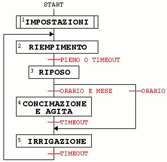

O ecco, ero giù a prendere pizze... e poi prova te a spiegare a un'amica totalmente non tecnica che non guardi la TV perché passi il tempo libero su questo forum "inutile" :grin:
E torniamo a noio... si, l'idea è di scomporre in piccole funzioni (che alla fine possono corrispondere alle fasi).
Tra l'altro partendo dallo schema delle fasi viene particolarmente naturale/facile procedere top-down lasciando i dettagli alla fine (e l'intero programma può essere scritto quasi tutto in italiano).
Ora... "da dove comincio" dipende anche da cosa si sa.
Come detto prima ci sono vari modi per procedere. Quello focalizzato sulle fasi secondo me è il più generale e adattabile a ogni tipo di progetto, sia single task che multi task.
Ma occorrono delle basi sintattiche...
Io comincerei con lo scrivere le due funzioni obbligatorie vuote. Definirei una variabile globale 'fase' per indicare la fase di funzionamento attuale, e la inizializzerei al valore della prima fase che voglio attiva all'accensione (il valore associato ad ogni fase è naturalmente una convenzione, e se a questi valori diamo dei nomi, ad esempio con define, diventa tutto molto più chiaro).
Poi nel loop scriverei un selettore (if/else if o switch) che in base al valore di questa variabile richiami una funzione o un'altra, e quindi scriverei tutte queste funzioni vuote.
Così c'è già l'ossatura per tutta la logica.
Adesso dentro le funzioni vanno scritte le operazioni da svolgere e i test (controllo eventi) per vedere se è ora di cambiare fase. Per cambiare fase basta semplicemente scrivere nella variabile 'fase' il valore della nuova fase attiva e terminare la funzione tornando al selettore.
Tutto questo è arabo e torniamo indietro, o continuiamo?
Diamo per buono questo schema fasi?

tralasciando per ora l'RTC e concentrandomi sulle funzioni delle cosiddette fasi... sempre che questo modo di procedere non mi incasini ancora di più le cose.
In un normale diagramma di flusso le fasi di funzionamento ci sarebbero comunque, solo che sarebbero "embeddate" e implicite nella la sequenza delle istruzioni invece di essere esplicite. Anche se non sembra in realtà con le fasi esplicite le cose si semplificano, ci si accorge di questo appena si vuole modificare qualcosa o aggiungere qualche funzionalità (soprattutto fare qualcosa in multitasking).
Per l'RTC... se scrivi una funzioncina 'leggi_rtc' fittizia che restituisce un orario fittizio a te comodo, il fatto di non usare l'RTC reale è ininfluente per il resto del programma. Poi basta modificare solo quella funzione per leggere l'RTC vero.
Ogni sforzo fatto per comprendere la struttura di questo progetto diventa strada spianata per qualsiasi altro progetto futuro.
Ora quello che c'è da dettagliare meglio è a cosa prestare attenzione in ogni fase, e quali azioni svolgere in quel caso.
