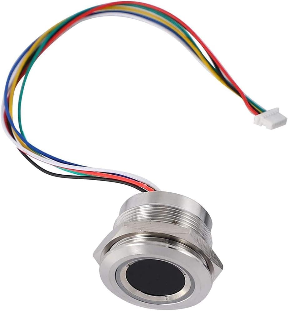

Siccome mi sono stancato di inserire continuamente password e pin vari (l'organizzazione dove lavoro mi impone delle password di almeno 15 caratteri!!) stavo pensando di realizzare un "password manager' HID portatile alimentato a batteria (ricaricabile).
L'idea di base è quella di emulare una tastiera BLE, un piccolo display OLED ed un paio di pulsanti per selezionare l'account ed infine un sensore di impronta digitale per confermare la password.
Poi ovviamente ci sarà una app per il salvataggio dei diversi account/password.
Che ne pensate come idea? Qualche suggerimento?
Anche a me era venuta quell'idea tempo fa, tanto per provare a usare in emulazione la teensy. Ho lasciato perdere perché ho pensato che non sarebbe stato visto di buon occhio un dispositivo custom con dentro le password memorizzate.
Però la ritengo ancora un ottima idea.
Come suggerimento io posso dirti che avevo pensato ad un menu con le password "frequenti" in modo da averne alcune accessibili rapidamente con uno massimo due tocchi
E' una valutazione che ho fatto anche io in effetti. L'idea di base è quella di memorizzare le password nella flash non in chiaro, ma crittografate con SHA256.
La mia intenzione è quella di usare un ESP32-C3 che include il modulo hardware HMAC che consente di usare delle chiavi di decrypt non accessibili dall'esterno con eventuali dump della flash o cosi simili (solo il modulo HMAC ha accesso alle chiavi).
Per quanto riguarda il menu mi hai fatto venire un'ottima idea!
Penso che ordinerò le voci in modo dinamico in funzione della frequenza di utilizzo :sweat_smile:
Per ora sono ancora li a combattere con i keycodes HID del layout tastiera italiano, ma appena avrò una bozza funzionante metto tutto su Github come al solito. Credo che userò ESP-IDF come ambiente di sviluppo o eventualmente integro pezzi di codice ESP-IDF in uno sketch Arduino di supporto.
Come lettore di impronta ho preso quello in fotografia. Funziona piuttosto bene devo dire.
