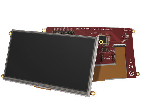

http://www.texim-europe.com/product/ULCD-70DT-4DS

Liaison avec Arduino : 4D ( ecran ou convertisseur VGA ) sur liaison Série + un reset donc 3 pin + alim , le Elecfreaks 9 pin + Alim
Librairie : 4D GitHub - 4dsystems/Picaso-Serial-Arduino-Library: Arduino Library for 4D Systems Serial Environement for Picaso, Elecfreaks Electronics - Henning Karlsen pour l'affichage Electronics - Henning Karlsen pour le touch
Prix : l'Afficheur 4D coute le double que celui d'elecfreaks
Les Plus : Le 4D dispose de nombreuse liaison ( 3 series, SPI I²C; digital analog )
Pérénité du materiel, avantage 4D ( a vu de nez :wink: )
Bref je vais prendre un 4D, qui de plus dispose d'une superbe interface de programmation via http://www.4dsystems.com.au/product/10/120/Development/4D_Workshop_4_IDE/
