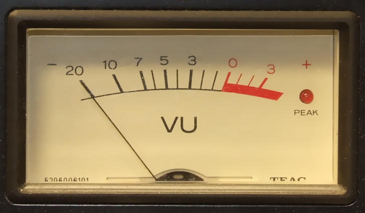

Mon vu-metre avec bargraph m signal un son equivalent a 20 db (3 led allumé sur 15,ce qui correspond a a peu prés 20db),mais bon,je dois faire erreur dans ma lecture :wink:

Un vumètre n'affiche pas des dB absolus, mais des dB relatifs par rapport au maxi.
Il ne s'agit donc pas de 20dB, mais de -20dB par rapport au ZERO (plein pot).
Mais mon engin ne produit pas du -20 db?(je suis perdu)

Il peut produire -20dB par rapport à son maximum. S'il s'agit de watts, -3dB représente une puissance relative de moitié, donc 18dB représente 6 x 3dB, donc avec un ampli de 10W, -18dB est égal à : 10W /2/2/2/2/2/2 = 0,15W.
Ok,j'ai compris,merci :smile: !
