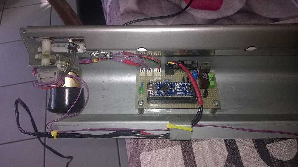

Hello,
J'ai finalement démonté ce traceur OCE 5120 qui trainait dans un coin depuis un moment ... pas d'utilité, et plein de pièces sympa à récupérer
Sur ce traceur, la découpe du papier rouleau est assurée par une petite souris (cutter qui fait un aller et retour) qui m'a toujours fait marrer
Le système est simple : un moteur CC, un câble qui déplace le chariot, et 2 détecteurs de fin de course NO

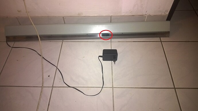

De là à en faire quelque chose ... il n'y a qu'un pas : une Arduino Nano, le controleur/pont en H MB3853 qui va avec (repris sur le traceur), 2vis et 3 écrous plus loin : voilà un jouet pour les chats !
Bon, pour l'instant, ils ne jouent pas trop avec, et mon épouse trouve que ça fait trop de bruit, mais bon, pour se faire la main, c'est un début !
Le code : (encore provisoire, je cherche une simulation qui attire bien les matous)
  Controle moteur CC via MB3853
  Recup Traceur Oce5120
  (c) JDP 10/2014
  MB3853 : http://www.datasheetarchive.com/dlmain/Datasheets-12/DSA-233713.pdf
  Monté sur exemple page 5 de la Datasheet
  Capteurs : ceux du rail NO : montés suivant schéma pighxxx
  LM7812 : monté suivant schéma http://www.santerweb.net/iler-20-re-visted/lm7812-12v-linear-voltage-regulator/
