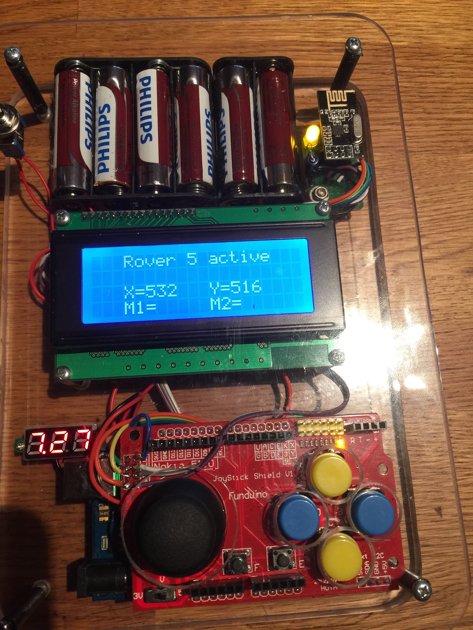

**Author:** ![AndreasVan](https://avatars.discourse-cdn.com/v4/letter/a/3e96dc/32.png) [@AndreasVan](https://forum.arduino.cc/u/AndreasVan)\
**Post date:** [March 25, 2015, 5:44pm UTC](https://forum.arduino.cc/t/joystick-logik-klappt-nicht/299548/16 "2015-03-25T17:44:26Z")
</div>
Ich hab das ganze mal handlich verpackt und funktioniert auch schon mal recht gut 🙂
 ![](https://europe1.discourse-cdn.com/arduino/original/4X/8/6/c/86c4efbaeba4510de462d801d0865fc447acbcb3.jpeg)
Nun lass ich mir unteranderem die x und y Position vom joystick im Display anzeigen. Leider bleibt mir da immer die vierte stelle hängen. Es muss doch möglich sein das zu unterdrücken ... !?
[Hier gut zu sehen !](https://www.youtube.com/watch?v=aRN4jWkKOoQ)
Ein lcd.clear sorgt bei mir nur für flackernde anzeige 🙄
Hat da vielleicht jemand ein Lösungsansatz für mich 😉

const uint64_t pipes[2] = {
  0xF0F0F0F0E1LL, 0xF0F0F0F0D2LL };
int joystick[3];
float current[4];
const int z = 2;
int roverState = LOW; // the current state of the output pin
Bounce bouncer = Bounce();
long previousMillis = 0;
long interval = 25;
void setup(){
  pinMode(z, INPUT);
  radio.begin();
  radio.openWritingPipe(pipes[0]);
  radio.openReadingPipe(1,pipes[1]);
  radio.startListening();
  lcd.begin (20,4);
  lcd.setBacklightPin(BACKLIGHT_PIN,POSITIVE);
  lcd.setBacklight(HIGH);
  lcd.home ();
  lcd.clear();
  lcd.print(" Startup Remote ");
  lcd.setCursor(0, 1);
  lcd.print(" Version 1.31 ");
  lcd.clear();
  lcd.print(" Rover 5 active ");
  lcd.setCursor(3,3);
  lcd.print("M1=");
  lcd.setCursor(11,3);
  lcd.print("M2=");
void loop(){
  joystick[0] = analogRead(A1);
  joystick[1] = analogRead(A0);
  joystick[2] = roverState;
  lcd.setCursor(3,2);
  lcd.print("X=");
  lcd.print(joystick[0]);
  lcd.setCursor(11,2);
  lcd.print("Y=");
  lcd.print(joystick[1]);
  if ( bouncer.update() ) {
    if ( bouncer.read() == HIGH) {
      if ( roverState == LOW ) {
        roverState = HIGH;
      else {
        roverState = LOW;
  if ( radio.available() )
  if(currentMillis - previousMillis > interval) {
    // Dump the payloads until we've gotten everything
    bool done = false;
    while (!done)
      // Fetch the payload, and see if this was the last one.
      done = radio.read( &current, sizeof(current) );
    lcd.setCursor(6,3);
    lcd.print(current[0]);
    lcd.setCursor(14,3);
    lcd.print(current[2]);
    radio.stopListening();
    bool ok = radio.write( &joystick, sizeof(joystick) );

Hallo,
anstelle Löschen überschreibst Du mit Leerzeichen. Also:
1234
456\_
9\_\_\_
7654
Hier mein [Geheimtipp](http://forum.arduino.cc/index.php?topic=304270.msg2115895#msg2115895) zur formatieten Ausgabe von anderen schlauen Menschen im Forum.

Jetzt muss ich mir nur überlegen wie ich die Leerzeichen in die ausgabe vom Joystick integrieren kann 🎨

Moin,
ich habe auch mal einen Joystick ausgewerten und damit vier Motoren angesteuert.
Mien Tipp:
In der Nullstellung des Joysticks solltest Du einen toten Bereich legen, in dem dann elles als Nullstellung angesehen wird. Das gleiche würde ich dann bei den maximalen Ausschlägen genauso machen.
Das stellt dann eine Art Hysterese dar. Brauch auch nicht viel sein, ein paar Bitwerte langen da schon.
Damit umgehst Du das "bitflattern" von den analogen Eingängen. Zudem kann ich mir nicht vorstellen, dass die Nullstellung vom Joystick immer den gleichen Wert hat. Oder später, wenn der Joystick dann schon ein paar Jahr alt ist, immer noch so leichtgängig ist wie in seinen jungen Jahren.
Bei meiner Joystick-Auswertung hat dass auf jeden Fall viel bewirgt.
Viele Grüße
Christian

Nochmal zu den Leerzeichen: Andere freundliche Mitglieder des Forums haben mich zu diesem Code angeleitet ([Quelle](http://forum.arduino.cc/index.php?topic=301438.msg2118068#msg2118068)):
```plaintext
void StarteMusikWiedergabe(int nummer) {
  char track[9] = { 0 };
  strcat_P(track, PSTR("t000"));
  if (nummer < 10) {
    itoa(nummer, track + 3, 10);
  else if (nummer < 100) {
    itoa(nummer, track + 2, 10);
  else {
    itoa(nummer, track + 1, 10);
  strcat_P(track, PSTR(".mp3"));
  debugPrint(F("Musik beginnt mit Datei: "));
  debugPrintln(track);
  musicPlayer.startPlayingFile(track); // Lied beginnt
Da I2C auch mal Fehler produziert, steht dann möglicherweise Schrott auf dem Display und wird nicht gelöscht. Daher beschreibe ich immer eine ganze Zeile einschließlich festem Text und Leerzeichen.
