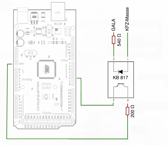

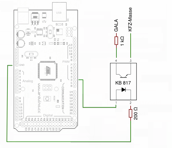

Der Optokoppler muss zumindest gedreht werden, dass dein Signal die interne Diode zum Leuchten bringt. Dann schaltet der eingebaute Transistor auch durch, dann kann man auch den den jeweiligen Pegel auslesen und anhand der Frequenz auf die Geschwindigkeit schließen.
sth77:
das ist ein gutes Argument ;-).
habe den Optokoppler jetzt mal gedreht, auf der Zeichnung.
kann mir auch jemand sagen ob das mit den Widerständen so stimmt?
Vorwiderstand arduino:
R = U/I
mit welchen Daten muss ich denn am arduino rechnen? damit ich hier den Widerstand berechnen kann?
Vorwiderstand GALA:
R = U/I
R = (GALA_strom - LED_verbrauch) / LED_Stromsterke
R = (12V - 1,22) / 20mA
R = 10,78 / 20 mA
R = 0,539
R = 540 ?
ist das Richtig was ich berechne ?
Na so ganz klappt das noch nicht, schau dir mal diese Schaltung im Bereich des Transistors an:
[Quelle: ioproz.de jetzt kaufen!]
Auf R2 könntest du sogar verzichten, wenn du den internen Pullup-Widerstand aktivierst.

wenn ich den internen Pullup-Widerstand Aktivire dann kann ich den R2 dennoch an 5V angeschlossen haben?
stimmen denn die anderen Bauteile? da ich so Bauteile nicht bei mir habe muss ich die immer bestellen :frowning:
von 1k und 10k Widerständen solltest du schon jeweils 10 Stück bestellen. Dann hast du eine Grundausstattung :wink:
Ich war anfangs sehr erstaunt, dass diese Werte gar nicht so kritisch sind bzw. sein sollten.
Als Allround-Werte reichen oft Abstände im Verhätlnis 1:2, bzw. 3 Schritte für 1:10 ( 1 , 2.2 , 4.7 , 10 )
Du hattest z.B. einen Wert von R=560 ausgerechnet für 20 mA. Das ist allerdings am Limit, mit 1k bist du bei ca 10 mA, selbst mit 2k und einem Strom von 5mA kannst du deinen Opto-Transistor mit seinen 10k noch durchschalten.
Wenn zu den 10k noch der interne Pullup von ca. 20 .. 30k parallel liegt, hast du statt einem Collektorstrom von 5mA ( 5V / 10k ) einen etwas höheren von ca 7mA. Die Collektorspannung sollte immer noch klein genug sein und von 7mA wird auch nichts warm.
