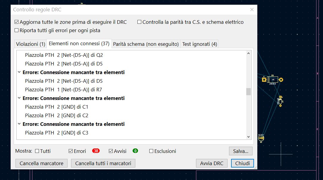

Buongiorno. Sono passato da Eagle a Kicad 8. E' la prima volta che lo uso. Ho creato uno schema, un pcb e una Netlist. Il mio problema è nel PCB. Quando faccio il controllo regole DRC, mi escono 38 errori: Connessioni mancante tra elementi, Piazzola PTH 1 [Net-(D5-A)] di R7..... Su tutti i componenti mi esce questo errore. Come risolvo il problema ? Posto un immagine degli errori:
errori-DRC
Dall'immagine si vede male ma credo che tu non abbia ancora creato le connessioni tra i vari componenti, si vedono a destra alcuni componenti che sono scollegati e hanno solo la linea di collegamento che deriva dallo schema.
Prima di tutto dovresti definire i contorni della scheda, posizionare i componenti e poi collegarli. Solo in seguito usare il DRC.

Grazie. Adesso esce: Elementi non connessi 0.

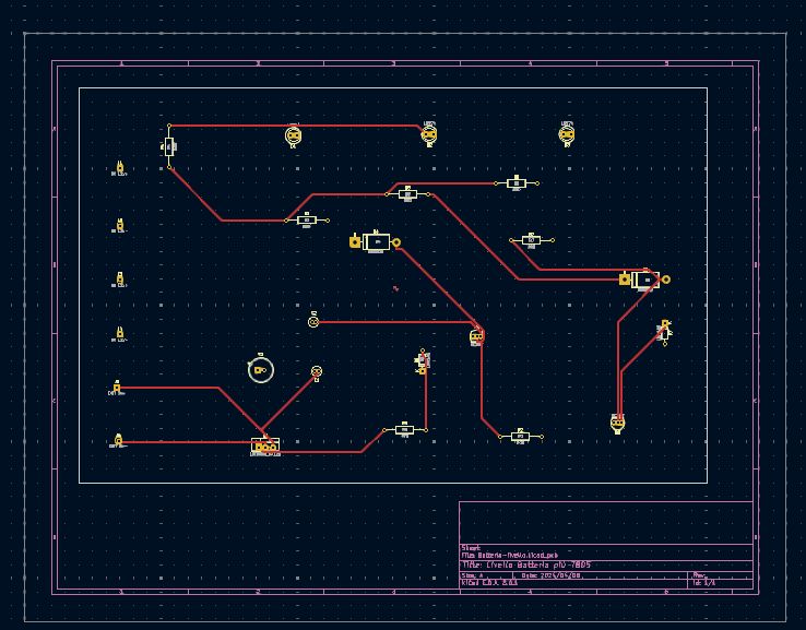

Quando ho fatto l'autorouting con Freerouting, non vedo tutti i componenti collegati. Vedi foto. Poi mi da un errore:
La scheda ha il bordo malformato (nessun bordo trovato strato Edge.Cuts). Ho creato il bordo scheda.

PCB creato
Mi sa che siamo proprio al limite del forum, comunque... i bordi scheda li hai disegnati selezionando il layer Edge.Cuts? Se no sposta il bordo su tale layer o rifalli su quel layer avendo cura che i bordi creino un poligono chiuso.
Per quanto riguarda il routing automatico non so aiutarti perché io faccio tutto a mano.
Grazie per il tuo interesse. Ho risolto tutto guardando un video su Youtube. Riguardo ai bordi della scheda bisogna usare lo strumento rettangolo. Riguardo al autorouting è a doppio strato (2 layer), ho abilitato l'aspetto F.Cu e B.Cu e risulta tutto collegato. Zero errori su tutto.
