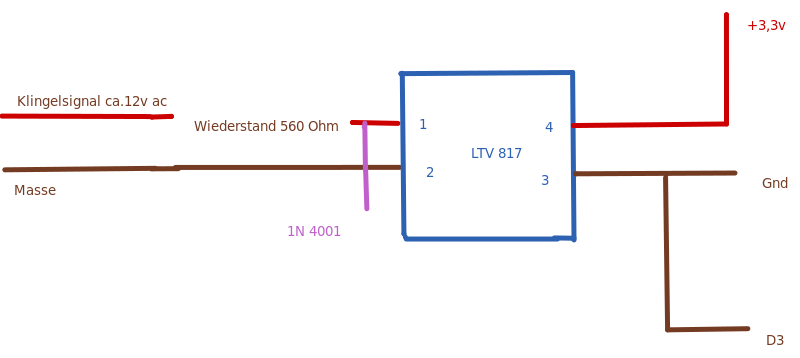

Es reicht bei Dir aber auch einer mit normaler Gleichspannungsansteuerung und einer Diode seriell.
Gfls.mit einem Vorwiderstand.
Die Variante würde ich, auch wegen der getrennten Potentiale, bevorzugen.
Die zweite Variante wäre eine Gleichrichtung und ein Spannungsteiler....
Ich würde unbedingt einen Vorwiderstand nehmen und die Diode antiparalell zur LED des Optokopplers schalten.

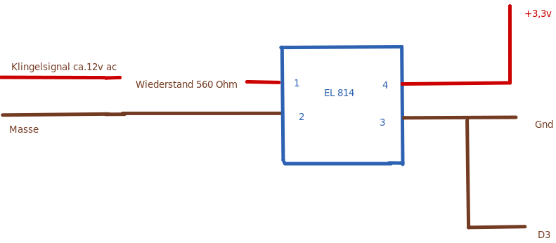

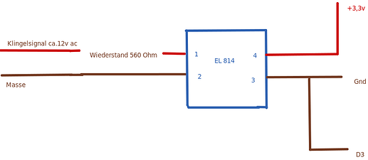

danke für die Infos. Nach weiterem Suchen aus diversen Quellen und unterschiedlichen angaben habe ich mal versucht die Schaltung in eine Skizze umzuwandeln. Einmal als AC und einmal als DC Variante des Optokopplers. Der unterschied besteht doch nur das bei der DC Variante eine Gleichrichterdiode mit eingebaut wird?
Das heißt jetzt also wenn jemand Klingelt geht das Signal durch den Optokoppler und schaltet dann den Pin D3 auf high oder low. Und dieses Signal muß ich dann auswerten.
Version B jedoch den GND weg lassen und am Eingang mit 3K Widerstand testen der EL 814 kann nur 5V AC .
