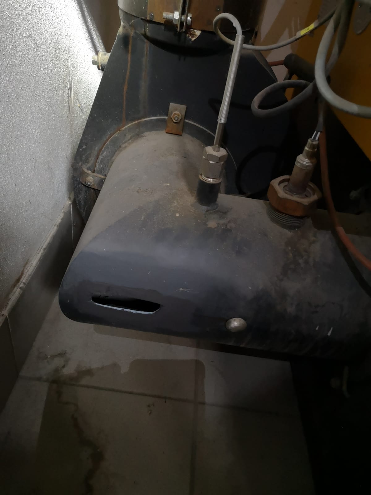

Guten Morgen Jungs!
Danke für eure Bemühungen!
Ich habe inzwischen mehr über diese Sache erfahren und es hat sich viel verändert.
Allerdings nicht die Temp-Messung.
Hier möchte ich mich nun mit euch auf die Suche machen.
Die genaue absolute Temp. bei ca. 180°C ist nicht wichtig genug, hier groß zu investieren. Abweichung wird akzeptiert, Solltemp. in der Soft einfach danach angepasst.
Wichtiger ist die Veränderung, d.h. im Bereich von ca.180°C soll eine Veränderung von 1-2°C erkannt werden.
Regelungszeit ca-10-30s, damit soll das System nicht zum Schwingen beginnen, es darf sich aber natürlich stetig anpassen.
Es muss ein Temp-Fühler sein, der mit Tauchhülse, ca. 100mm im Rohr steht. Für mich fallen damit leider die Dinge wie Max6675 mit dessen kurzen Thermoelement raus, ein PT100/1000 wird verm. auch in Hinsicht der Langlebigkeit die optimalere Wahl sein.
Was in diesem Temp-Bereich und Anforderung besser ist, weiß ich nicht. PT100 oder 1000. 1000 wäre genauer, aber sinnvoller?
Man man man ...
Type K Elemente gibts in dutzenden Bauformen.
Auch sind viele direkt für Rauchgasmessungen gefertigt.
Der Max kommt damit auf eine Auflösung von ca 0,2°C
Das musst du erstmal mit einem PT1000 hin bekommen
Aber OK, der Wille ist des Menschen ist sein Himmelreich.
