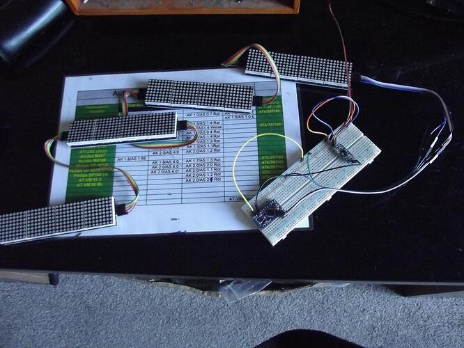

Ok, mal gucken ob ich das mit dem Bilder einfügen noch hinbekomme.
Viel an Schaltung ist da ja nicht.
Ulli

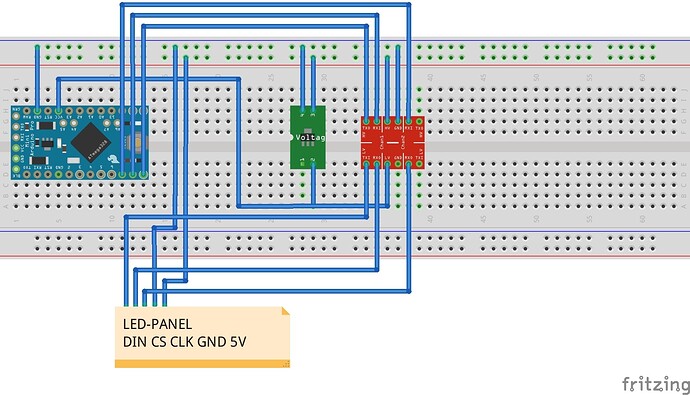

Habe jetzt alle 3 Leitungen über Pegelwandler geführt.
Der Effekt bleibt merkwürdig. Bei dem einen geht es bei einem anderen nicht.
Ich werde heute Abend mal die Spannungsversorgung etwas verbessern und auch die Panels
"zwischenspeisen".
Ulli
Schaltplan geheim, Diagnose unmöglich.
Warum "Schaltplan geheim ?" Der ist doch am Anfang des Threads.
Nur das ich jetzt DIN,CLK und CS über einen bidirektionalen Levelshifter (bzw. 3) geschickt
habe.
Auf der einen Seite +5 auf der anderen 3.3V rein und die Datenleitungen angeschossen.
Das kann ich gerne noch mit rein zeichnen.
Bei den Pro Minis die funktioniert haben funktioniert es damit immer noch, die anderen
zicken weiter.
Ulli

Als Levelshifter wurde dieser hier verwendet :
LevelShifter
Und noch einmal den aktualisierten Schaltplan:
Ulli
Jetzt ist wieder Kommunikation möglich!
Und ich kann dir mit Bestimmtheit sagen, dass der LevelShifter leider nicht geeignet ist.
Der kann nicht kräftiger runter ziehen, als der Arduino sowieso schon tut.
Denn da ist KEIN Stromverstärker drauf.
Und hoch drücken kann er sowieso nicht. I2C arbeitet da mit Pullups/OpenCollector, nicht wie SPI mit PushPull Digitalstufen.
Bringt also leider nix, das Ding.
