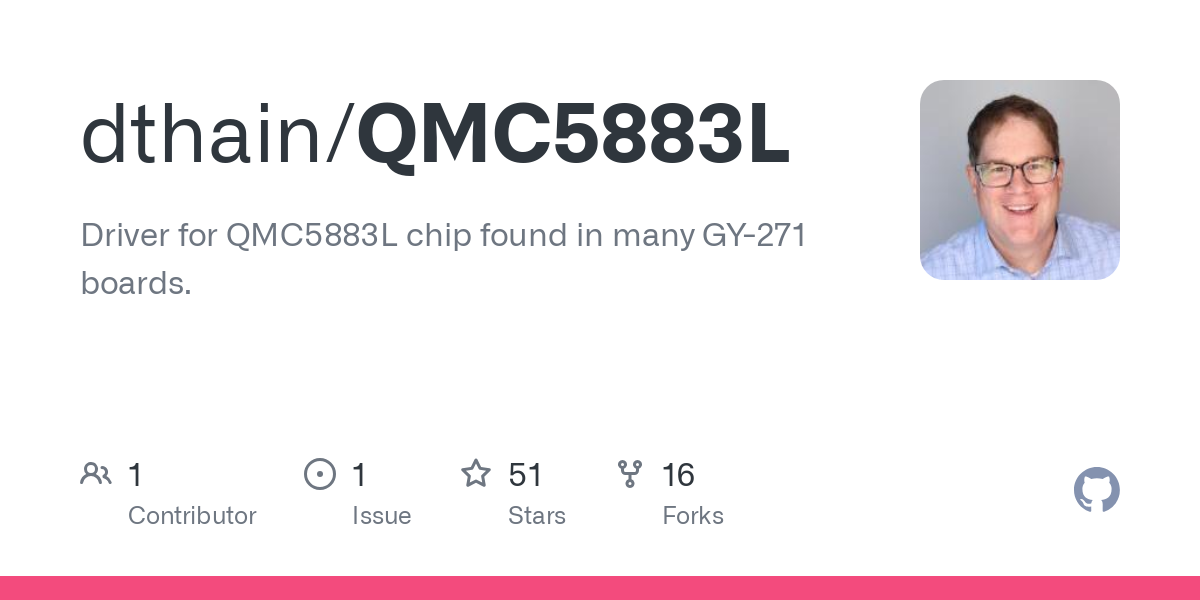

Ich habe den GY-273 QMC5883L Triple Axis Compass Magnetometer Sensor HMC5883L.
Die Bibliothek braucht nach dem Einschalten erst eine 380°Drehung zum Kalibrieren. Das ist für meine Zwecke ungünstig.
Kennt jemand ein Kompass-Modul wo die Kalibrierung nicht erforderlich ist?:pray:
Warum läßt du die Kalibrierung nicht weg?
Liest kalibrierte Richtungswerte vom Kompass. Diese Funktion gibt zunächst 0 zurück, was bedeutet, dass der Kompass nicht kalibriert ist. Rufen Sie die Funktion weiter auf, readHeading()während Sie den Kompass auf allen Achsen drehen. Sobald genügend Daten gesammelt wurden, readHeading()werden ganzzahlige Richtungswerte zwischen 1 und 360 Grad zurückgegeben.
Hab es aber noch nicht probiert...
Fällt as in die Kategorie "Hab' keine Ahnung, hab's nicht probiert, hab' die Doku nicht gelesen .. aber ich frag' mal weil mir so fad ist"?
Nein, fällt in die Kategorie: Hab den Sensor bestellt, noch nicht bekommen und wollte mich per Einsicht in die Lib & Example schon mal vorab informieren.
Dann lies' mal auf der Github Seite einen Absatz höher:
Read raw magnetometer and temperature values from the compass.
r = compass.readRaw(&x,&y,&z,&t)
und dann schau in den Sourcode der Library was die so macht.
