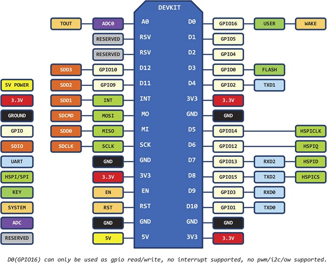

Ich habe die Lösung gefunden. Es geht nur D4 = GIPO 2. Getestet mit
Version von Onewire 2.3.0, Dalla 3.8.0 mit Arduino 1.8.7.
esp8266 Version: 2.2.0
Getestet mit Dallas: Single
Die von mir verlinkte Seite arbeitet aber erfolgreich mit D6.
Naja, Hauptsache es funktioniert.
Gruß Tommy
Du hast recht, D6 geht auch.
GIPO 01 ging nicht.
GPIO01 ist TX0. Da hängt die USB-Verbindung dran. Schau mal aufs Pinout.
Gruß Tommy
Ich hatte nur unten geschaut, wie die Bezeichnung ist. Nochmals Danke für die schnelle Hilfe :slight_smile:
