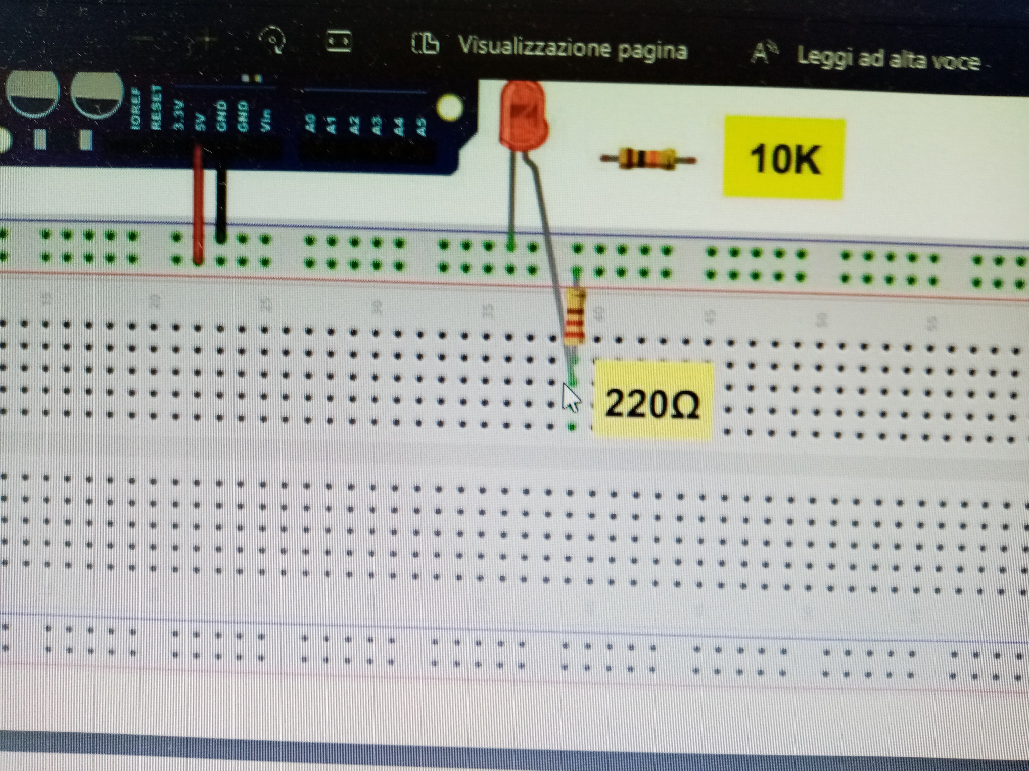

Quando inserisco le lampadine nella basetta tendono a non accendersi e come si accendono si bruciano eppure seguo tutto alla lettera.

Allora, specifichiamo ... quelle che chiami "lampadine" sono in realtà dei LED come da schema che hai riportato?
Se sono quelli e li hai veramente collegati come da diesgno NON c'è alcun motivo per cui si brucino ... la tensione che usi vedo che la prendi dai pin di Arduino e quindi sono esattamente 5V, se il LED è rosso provoca una caduta di tensione di circa 2V, se veramente usi una resistenza da 220Ω si ha che la corrente che in essi scorre è (5V - 2V) / 220 ≈ 13mA che, sicuramente, NON può bruciare il LED quindi ... qualche cosa non quadra.
Stai veramente facendo il collegamento come hai disegnato? :roll_eyes:

... dubbio ... la resistenza ... ROSSO ROSSO MARRONE vero? Non è che stai usando una ROSSO ROSSO NERO, ovvero 22Ω ... perché allora certo che scoppiano i LED, gli fai scorrere all'interno 130mA :crazy_face:
Guglielmo
Potrebbe, adesso a memoria su quello che ho fatto ieri potrei anche sbagliarmi, ho letto le istruzioni poi ho letto il numeretto e credo di aver scelto quella da 220. E se non fossi stato tanto abile con i contatti? Mi spiego, una resistenza parzialmente inserita nei fori è come se non ci fosse, come un LED non completamente inserito non avrà mai la corrente necessaria per accendersi! In pratica sono possibili queste situazioni o sbaglio?
