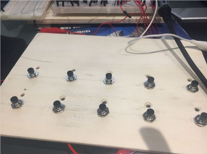

Hallo liebe Gemeinde,
bastele mir gerade ein Midi Controller. Soweit alles im grünen Bereich.
Nun möchte ich aber Tasten mit doppelten Funktionen belegen.
D.h., drückt man einen Taster länger, kommt man in eine andere Funktionsebene.
Beispiele für das Auswerten eines langen Tastendrucks habe ich bereits viele gefunden, alle haben jedoch gemeinsam dass man den Taster erst loslassen muss, damit eine Auswertung möglich ist.
Kennt jemand den Trick wie man es ermöglicht, den Taster ca. 3 Sekunden gedrückt zu halten so dass er eine neue Funktion aufruft und erst dann den Taster loslässt ;-)
Gruß

:o Oh Mann, Schande über mich. Am Ende des Tages soll man einfach nur noch TV schauen. Habe zum Testen ein Taster eines Miniprototyps genutzt der mit PullDown gegen 5 Volt schaltet.
Jetzt klappt es prima. Tausend Dank.

Dein Bild wird bei mir nicht angezeigt, darum hier für die Tablet-Nutzer:
Aber noch ne Frage zum PULL UP.
Das Brettchen hatte schon Pulldown Widerstände verlötet. Das Gros der Schalter ist mir einem 4051 an den Inputpin angeschlossen. Wenn ich nun die Widerstände umgehe und diesen Eingang HIGH schalte, geht das wunderbar. Aber nur solange ich digitalRead(pin) != HIGH abfrage.
Wenn ich nun stattdessen den Bounce Befehl " taste2.fell() " benutze, geht das nicht. " taste2.fell() " geht jedoch wenn ich den INPUT wieder auf LOW setzte und den Taster gegen 5 Volt schalte.
Hmmmm :o
keybi: Das Brettchen hatte schon Pulldown Widerstände verlötet.
Dann INPUT_PULLUP durch INPUT ersetzen und rose und fell vertauschen, damit sich die Logik zugunsten der PullDowns dreht. (ungetestet)
