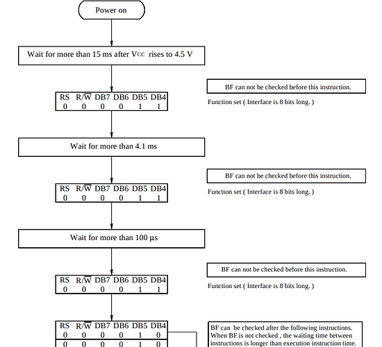

sto cercando informazioni su un display 16x2 che non riesco a far funzionare. Ho cercato qualche documentazione ma è tutto frammentario o carente.
Il display è marchiato LCM1602E-15 sul retro del pcb , mentre sul fianco del puro lcd ( dove c’è la retroilluminazione, per intenderci) c’è scritto ‘K 1602C-5 A’ .
Ho provato a collegarlo tramite shiftregister 74HC4094 come ho collegato il classico 1602A e ho usato la stessa libreria, il display si accende ma credo non riesca ad inizializzarsi.
Non sapendo esattamente che chip gestisce questo display, mi viene da pensare possa essere un problema di delay corretti o qualche comando che mi sfugge.
Chiedo: qualcuno ha già avuto a che fare con un display di questo tipo oppure ha qualche datasheet?
Questo volta Google non è clemente...
Grazie!

Grazie, l’avevo visto anch’io, il nome batte, i pin dono si un lato anziché in basso . Per il resto si assomigliano tutti... ho trovato un display visivamente uguale di un sito cinese dove c’e scritto che usa il chip KS0066U della Samsung .
Ho trovato il datasheet del chip ed effettivamente le istruzioni di inizializzazione sono diverse dal HD44780, sia i bit che i tempi.
Oggi provo a sistemare i comandi e vediamo.
Questo è il link del pdf del chip :
a pag 27 ci sono le istruzoni di inizializzazione.
sto provando a modificare i comandi nella libreria LCD3Wire in modo da adattarla a quelli che dovrebbero essere i comandi corretti al display in questione.
Ci sono alcune cose che non capisco ( a livello di bitwise) .
Con il classico display 1602A con HD44780 e shift register 4094 montato su una scheda recuperata ho dovuto solo cambiare le definizioni di Enable, R/W e RS adattandole al collegamento del 4094.
Ora, i collegamenti sono gli stessi ma i comandi cambiano.

domanda 1:
se il primo commandWrite è 0x03 in binario è 11, ma quando lo shifto a destra, diventa 000011 o 0?
se è 000011 allora nella funzione pushNibble
nibble &= ~SHIFT_EN
dovrebbe essere :
nibble = 000011(xx?)
~SHIFT_EN = 11101111
quindi l' & diventa : 000011xx
nibble risulta invariato, a questo punto devo porre HIGH Enable e con OR:
nibble = 000011
SHIFT_EN = 00010000
OR = = 00000000
poi Enable viene riportato LOW, ma se nibble è diventato 000000 e SHIFT_EN è sempre 00010000 e la sua negazione è 11101111, il successivo &= mi ritorna 00000000, giusto?
quindi al primo commandWrite(0x03) viene passato 000011xx, 111011xx, 000000xx.
da documentazione HD44780 devo passare 000011, in teoria 2 volte .
Non mi è chiarissimo il concetto e spero di non esser stato confuso nella spiegazione, il problema è che dovrei capire come gestire i comandi del nuovo display.
Allego screenshot del HD44780 e nel post precedente c'era quello che dovrebbe essere il Power On a 4 bit del display incriminato.
Se qualcuno ha la volontà di illuminarmi, gliene sarei grato ! :slight_smile:

Ora non mi è chiaro sul nuovo documento come gestire il tutto.
dice:
Function set:
RS R/W DB7 DB6 DB5 DB4
0 0 0 0 1 0
0 0 0 0 1 0
0 0 N F x x N=0 1linea, N=1 2linee; F=0 display off, F=1 display on
come mi comporto? quanti invii devo fare? Usando le stesse funzioni per poter usare Enable correttamente non riesco a capire cosa stanno chiedendo. Sono 3 invii separati da EN LOW/HIGH/LOW? Oppure 1 invio unico?
000010 potrebbe essere 0x02 >> 4 ,se seguo la libreria con nibble &= ~SHIFT_EN il risultante è :
nibble = 000010
~EN = 11101111
nibble-> 00001000
a questo punto nibble sarebbe
= 000010
SHIFT_EN = 00010000
OR = 00000000
per poi rifare l'& del SHIFT_EN negato , ma non avendo nessun '1' nel nibble il risultato è comunque 00000000 .
non mi torna. Perlomeno con queste funzioni..
Non mi è chiaro .... :frowning:

Ho letto l datasheet e per me sono uguali, io ho LCD con ST7066.
Controlla bene se il bit 7 (Busy flag) è connesso, cioè in nibble mode solo 4 bit più significanti sono collegati, cioè DB7÷DB4.
