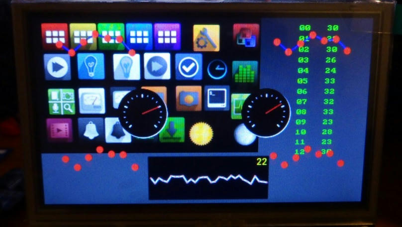

MEGA. TFT o DUE y TFT
[Aca hay un proyecto bastante completo con el que puedes partir en tu proyecto. Usa el arduino MEGA.](http://make an oscilloscope using the sainsmart mega2560 with the tft lcd 35)
Te recomiendo un arduino Due clon y una pantalla ILI9341+XPT2046, desde mi punto de vista con ese hardware como base, tendrás un arreglo económico y con un buen poder gráfico.
Claro que si tu presupuesto es mas holgado puedes ir directamente por una pantalla con procesador gráfico, como el Diablo16, Picaso, STM32 o el FT800, que tenga librerías para arduino, con soporte para Due, ya que esas pueden soportar muchas mas placas arduino.
En el proyecto actual estoy tratando de entender como funciona el procesador FT800, de una pantalla FT843 de 4.3", que se supone es de 480x272 px, sin embargo por mas que me acerco a ella no le veo los pixeles XD ![]()
Quedaría perfecta para un osciloscopio XD
PD: la pantalla tiene librerías para arduino con soporte para el Due, Uno, Yun, Pro, MEGA 2560, Nano y Leonardo
Hola TFTLCDCyg (O Julio)... se ve interesante tu proyecto... QUe dimensiones tiene esta pantalla... cuanto cuesta y cuantos pines de arduino necesita? ... te lo pregunto por que he pensado hacerme algunos controles con arduino y la verdad, a pesar de que la LCD es buena... no se ve tan impresionante como algo asi.
Gracias.
-Alex.
Funciona por protocolo SPI, tiene un conector flexible de 10 pines. La que conseguí tiene una resolución de 480x272 px, WQVGA, es de 4.3", lector SD y pantalla táctil.
Existen dos kits de interfase para el arduino. El primero tiene un adaptador de 10 pines pero no tiene acceso a lector SD. Se conecta al arduino mediante cables de prototipado o mediante una placa "casera". Usa 8 pines, y dos adicionales por si quieres usar el procesador de audio, mediante la implementación de un filtro-amplificador.
La segunda versión tiene un shield para arduino llamado ADAM, cuenta con un lector microSD. La conseguí gracias a un proveedor local que tiene entre sus suministros acceso a productos de 4D systems. Esta es la versión más completa de todas las pantallas que tienen el FT800.
El kit que conseguí es este: SK-FT843-ADAM. No tiene el filtro-amplificador para audio
Otra opción está basada en una placa de desarrollo a la que se puede conectar un TFT WQVGA de 40 o de 54 pines. Hay dos versiones una para TFT de 3.5" y otra que puede soportar tanto 4.3" como de 5".
Acá hay un post en el que puedes consultar como hacer funcionar esa combinación de tarjeta FT800 + TFT
. No tiene lector SD, pero si tiene el filtro-amplificador para usar el procesador de audio.
En caso de que no puedas acceder a las opciones anteriores, puedes intentar con estas:
Gameduino2, funciona con arduino UNO, no sé si con el MEGA, tiene su propia librería y cuenta con lector microSD. No hay librerias oficiales para arduino Due
Conect EVE, puede manejarse con Visual TFT, no tiene lector SD, desconozco que placas arduino son soportadas.
Creo que no se ven los pixels, porque el chip FT800 tiene "anti-aliasing".
