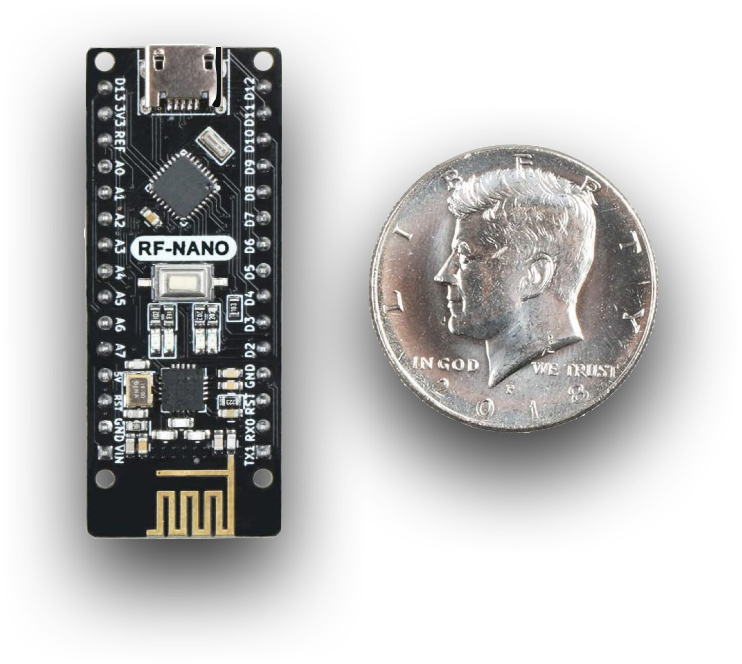

Côté place un Arduino Micro ou Nano c'est pas bien gros, vous auriez juste à brancher les 4 fils pour le LCD et la communication. On trouve même des "RF-Nano" maintenant qui embarquent la partie radio
donc vous avez dans un module de 48mm*19mm et quelques mm de hauteur à la fois l'arduino et la radio... comparé à la taille de votre LCD ce n'est pas grand chose
