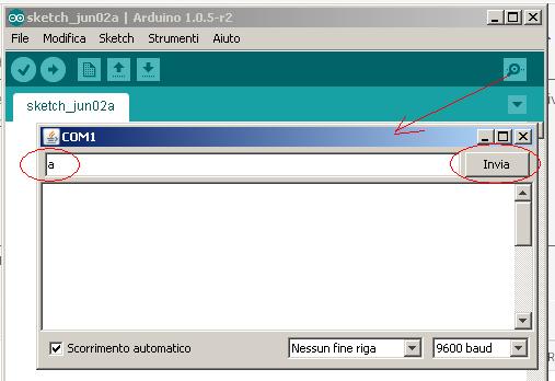

Appunto, nello sketch c'e' un while di attesa. Quindi devi aprire il Serial Monitor dell'IDE, scrivere una lettera nella casella scrivibile e premere Invia o Send.
Così mi è chiaro. Prima non avevo capito.
Grazie. Ho risolto togliendo il while e mettendo un semplice ritardo così parte da solo.
