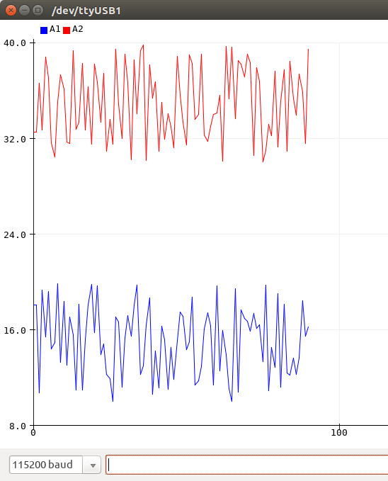

10. Utiliser le traceur série pour afficher des graphes
Dans le menu outils on trouve également le Traceur Série, qui permet d'afficher des graphes.
Un petit exemple :
  Serial.println("A1 A2");
  for (int i = 0 ; i < 10 ; i++) {
    float a1 = random(1000,2000)/100.0;
    float a2 = random(1000,2000)/100.0;
    a2 += 20; // offset
    Serial.print(a1);
    Serial.print(",");
    Serial.println(a2);
Un tutoriel assez complet ici :
