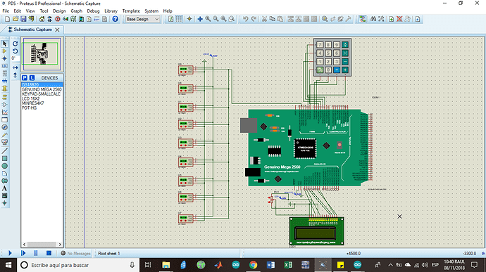

Hola compañeros tengo un problema con mi codigo espero me puedan ayudar resumo el problema
Lo que tengo problema es en que siga midiendo el sensor DS18B20 tanto en serial como en LCD 16X2 ya que cuando presiono el Keypad en cada "case" solo me mide un valor y ocupo que siga midiendo hasta que presione otro "case" estoy utilizado el protocolo "one wire" espero me ayuden ya que no se que otra cosa hacer gracias por su tiempo

Prueba con este código pero antes te digo que cada case debe terminar en un break; y ninguno de los tuyos lo tiene.

Muchas gracias por tu contestación analizare tu código y rectificare el mio a ver que me lee se te agrace tu respuesta buen día SURBYTE
Upsss lamentablemente no sigue midiendo el sensor seleccionado y mide el valor cuando no tienes sensor o no me explique bien creo " seleccionas el sensor y sigue midiendo el mismo sensor" pero muchas gracias por tu ayuda y me diste una idea con tu código gracias
Prueba esto y me dices como reacciona.

Buenas noches SURBYTE casi lo lograste solo que se queda solo un valor estático y no se varea al cambio de la temperatura eres muy bueno en la programación con solo unas pocas lineas haces lo que hice en 50 te agradezco tu esfuerzo y estoy buscando sobre la variable buffer que se me hiso muy interesante te mando la respuesta
Inicializado.
1
Temperatura 1 = 22.81 // aqui es donde seguiria midiendo hasta que mandas el valor del 2
2
Temperatura 2 = 22.81
3
Temperatura 3 = 22.87
4
Temperatura 4 = 22.94
gracias y espero no pienses que soy flojo solo se me acabaron las ideas y sigo buscando sobre tu código y mi código
Te explico entonces
Todo esto
char buffer[20];
    sprintf(buffer, "SENSOR %d", tmp);
    lcd.print(buffer);
Es pra poder imprimir en el lcd

    if (isDigit(key)) {
        tecla = key;
        Serial.println(key);
    if (isDigit(tecla)) {
        sensorDS18B20.requestTemperatures();
        sensor(tecla-48);
        lcd.begin(16, 2);
void sensor(int tmp) {
    char buffer[20];
    float temp = sensorDS18B20.getTempC(sensor_address[tmp-1]);//Se obtiene la temperatura en °C del sensor 1
    lcd.print(buffer);
    lcd.setCursor(0,1);
    lcd.print(temp); //Imprime el valor recogido
    sprintf(buffer, "Temperatura %d = ", tmp);
    Serial.print(buffer);
    Serial.println(temp);
    //delay(200);
Pruébalo y nos cuentas.
Buen dia SURBYTE eres un genio ya responde bien, solo no muestra el lcd pero eso yo lo puedo arreglar me ayudaste mucho y me enseñaste también.
Cuando lo ponga bien a funcionar te mando el link para que veas lo que ayudaste a lograr espero te vaya bien y gracias por tu paciencia
El lcd lo probé con un simulador y funcionaba.
De todos modos verifica con la ultima versión.
Cuando lo termines, pubícalo acá asi queda lo que funciona y edita el primer hilo con [SOLUCIONADO]
Muchas gracias por tu ayuda y paciencia así es como queda solucionado el problema el problema espero les ayude en sus proyectos futuros.

Y esto es todo lo que agregaste para decir
       lcd.begin(16, 2);
        lcd.setCursor(0,1);
        lcd.print(key);
Se colo un
lcd.begin(16, 2);
cuando debio ser
lcd.setCursor(0,0);
Pensé que eran mas cambios.
Bueno me alegro.
Edita el post anterior que olvidaste colocar las etiquetas.
