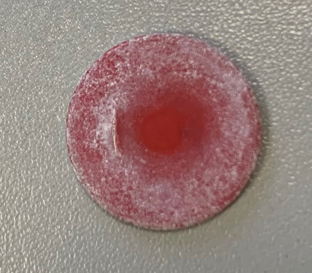

le tag est sous le flacon ?
Dans le flacon directement
Si le tag est au fond, il vaut mieux placer l'antenne du lecteur sous le tapis roulant
méta, , milieu liquide... il est possible que ça ne favirise aps la communication.
Quelle forme ont les tags ? capsules qui flottent dans le liquiue ? disque placé au fond du récipent ?

Nous avons 2 types de tags (voir photo)
Oui, effectivement sous le tapis il y a un rack métallique qui freine la lecture, et au vu de la forme du rack j'avais pensé à mettre l'antenne par devant le rack car aucuns obstacle ne pourra venir bloquer la lecture (du moins je l'espère).
