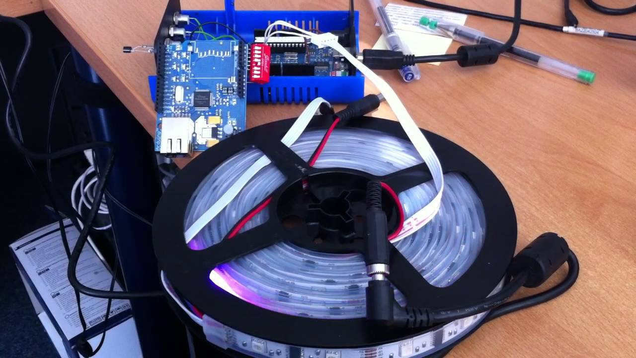

Guten Tag zusammen,
nachdem ich mir etliche Beispiele und Anleitungen angesehen habe, möchte ich mir gerne selbst einen LED-Tisch zimmern.
Bevor es zu der eigentlichen Frage der Komponenten und Durchführung geht:
Vorbildung
Kenntnisse in der Programmierung sind vorhanden. Handwerklich mache ich mir auch wenig Sorgen, jedoch bin ich im Bereich der Elektrotechnik nicht sonderlich bewandert.
Bis dato habe ich mit dem Arduino nur etwas mit Motoren, Schaltern und LED´s rumgespielt.
Was stelle ich mir so als Ziel vor?
Der Tisch soll als Art Ambiente-Lichtquelle funktionieren. Also per Algorithmus verschiedene Muster darstellen.
Optimaler Weise später in Kombination mit einem Musikspektrum.
Die Größe sollte ab 8x8 LED´s ausreichend sein.
Die Steuerung wird über eine Webseite per Ethernet Shield übernommen. Diese bietet dann auch die Möglichkeit auf ungelesene eMails zu prüfen, ect und das dann grafisch darzustellen. (Nicht unbedingt den Text, eher einfliegende Briefe o.ä.)
Komponenten:
Als Basis dient mir ein Arduino duemilanove.
Das Arduino Ethernet Shield mit Micro SD Leser ist nahezu Alternativen-los, denke ich.
Für die LED´s habe ich nun als erstes die ShiftBrite bei Macetech gefunden. Zusammen mit dem ShiftBrite Shield und optional der Verkabelung kommt man bei 9x9 auf ca. 300€. (8x8 ist aufgrund der Mengenrabatte nur minimal günstiger)
Alternativ sind mir von Blibtronic die LED Pixel RGB 8mm x 50 aufgefallen. Dort handelt es sich gleich um eine Kette von 50Stck inkl. Verkablung für "gerade mal" 74,03€. Zwei davon machen sicherlich mit 10x10 mächtig was her ![]()
Jedoch sind diese "nur" mit 9bit (ShiftBrite 10bit) ansteuerbar. Das verringert zwar das Spektrum, aber es sollte doch immer noch absolut ausreichen.
Zu guter Letzt gibt es mehrere Sound Spectrum Analyzer. Da ich meinen Verstärker ungern direkt anschließen möchte, würde ich gerne per Micro arbeiten. Eine Komplettbauteil scheint es da nicht zu geben. ![]()
Endlich! Die Fragen!!!
- Welche Erfahrungen gibt es mit den aufgeführten LED´s? Welche sind empfehlenswert oder gibt es noch weitere, passende Alternativen?
- Kommt man mit dem Platz (Pins und vor Allem Speicher) auf dem Arduino aus?
- Alle Daten (Steuerungs-Webseite, Bilder & Anminationen für die Darstellung) möchte ich auf der SD-Karte ablegen. Trotzdem sind WebClient und SD-Leser schon sehr groß. Hinzu kommt noch die ganze Ansteuerung...*
- Womit realisiere ich am besten den Equalizer? Also den eigentlichen Input ohne Klinke.
Über ein paar Vorschläge, Tipps und Erweiterungen würde ich mich echt freuen ![]()
