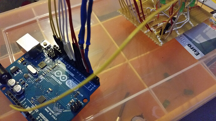

Guten Tag liebe Gemeinde.
Ich komme zur zeit nicht mehr weiter, finde den Fehler nicht in diesem Sketch.
Mein Problem ist folgendes:
Wenn ich die mitlere ebene ansteuern möchte, leuchtet die Untere und die Obere ebene.
Wenn ich nur die Obere ansteuen möchte, leutet die Obere und die Mittlere.
Wenn ich die Untere Ebene ansteuern möchte, leuchtet die Untere und die Mittlere.
Ich habe diesen Sketch mir aus dem internet geladen…
nun komme ich leder nicht mehr weiter
Ich wäre dankbar wenn ihr mir weiter Helfen könntet.
Gruß McCON

Ohne Schaltplan ist es schwierig Dir zu helfen. Wie hast Du die LEDs angeschlossen? Grüße Uwe

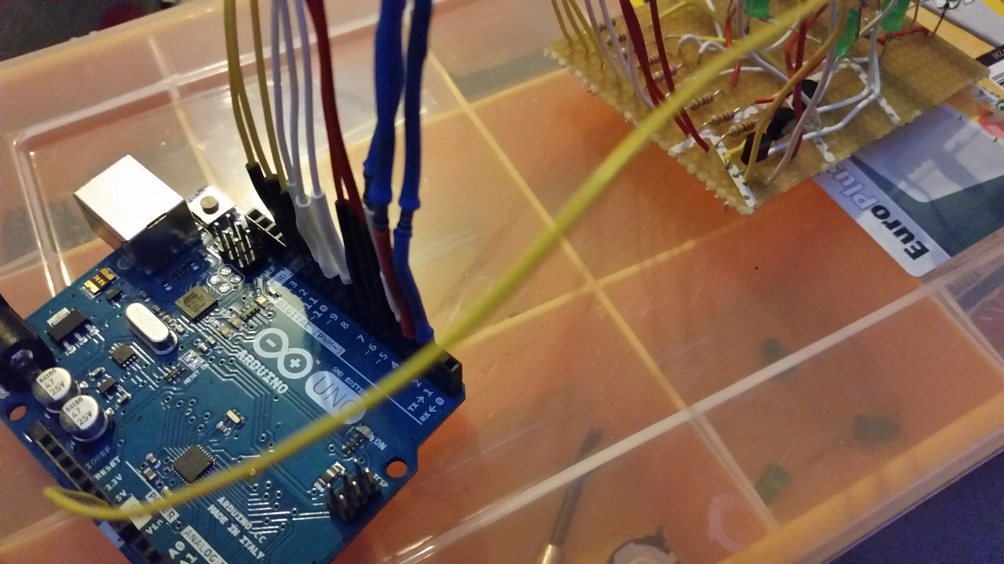

Die NPN Transistoren sind an pin 2 für die untere Ebene, pin 3 für die mittlere Ebene, pin 4 für die obere Ebene angeschlossen.
Die hinteren Drei LEDs sind mit rotem Kabel versehen, sie gehen an Pin 5,6,7.
Die mittleren Drei LEDs sind mit weißen Kabeln Angeschlossen, gehen an 8,9,10.
Die vorderen Drei LEDs sind mit dem gelbem Kabeln Angeschlossen, sie gehen an 11,12,13.
Bilde ich mir das ein oder fehlen da die Basiswiderstände an den Transistoren?
Die hatte ich tatsächlich vergessen. Ist mir aber noch Rechtzeitig aufgefallen, alledings nach dem ich die Platine gebrochen hab.
Sind jetzt an den pins angebracht. Dürfte doch nichts aus machen oder?
Mein Problem ist folgendes: Wenn ich die mitlere ebene ansteuern möchte, leuchtet die Untere und die Obere ebene. Wenn ich nur die Obere ansteuen möchte, leutet die Obere und die Mittlere. Wenn ich die Untere Ebene ansteuern möchte, leuchtet die Untere und die Mittlere.
2 Fehler würden die Symptome erklähren: * LEDs Verkehrt gepolt * Pins untere und obere Ebene vertauscht. Grüße Uwe
Ich hatte nochmal alles umgestellt und bin mir ziemlich sicher das ich beim löten auf die Polung geachtet habe.
Hatte mal die untere mit der oberen Ebene getaucht. Anschließend ist anstatt die obere Ebene und der mittleren Ebene.
Die untere Ebene und die mittlere Ebene angegangen. Darauf brennt dann die obere eben und die untere.
Und danach läuft es in der oberen Ebene und in der mittleren.
Sollte ja einzeln laufen, erst die oberen, dann die mittleren und zu guter Letzt die unteren... Aber das macht er irgendwie nicht...

Hab mich eben mal mit einem externem Netzteil an den Würfel gemacht und ihn über Kabel angesteuert.
Da hatte es an Pins der Transistoren geklappt das jede Ebene einzeln angesteuert wird. Erst die obere Ebene, alle LEDs durchgegangen... alles geklappt wie erwünscht. Mittlere Ebene, alle LEDs durchgegangen... ,,, Untere ebene, alle LEDs durchgegangen... auch alles wunderbar.
